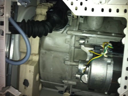

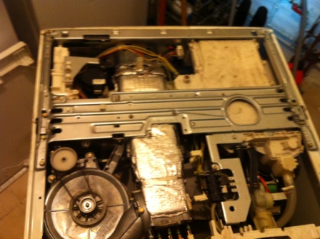

le 26/10/2011 à 23:37
Bonjour mimi54,
Je n'ai pas voulu m'aventurer à démonter plus que vous m'aviez indiqué. Quand j'ai enlevé le dessus, le bloc de derière est visé par les lammelles alu par le dessus auquel sont attahé les ressorts qui tiennent le tombour (image jointe).
J'ai changé le ptit tuyau relié au filtre, les fuites ont diminué mais l'eau coule encore.
La grosse durite semble sec après un lavage mais j'ai trouvé des petites gouttes sur l'espece du gros disque ente le tombour et la paroie de devant.
Je ne sais plus quoi faire sans une vision plus approché.
Je vous remercie de vos conseils.
Wiwane
le 26/10/2011 à 23:41
Une autre image du dessous
le 27/10/2011 à 10:26
bonjour le démontage parait difficile mais c'est assez simple,autre solution,élevez votre machine (sur des agglos par exemple) pour bien voir d'ou vient la fuite en laissnt le dessus ouvert et vérifiez le joint de hublot(trou) Cdt mimi54

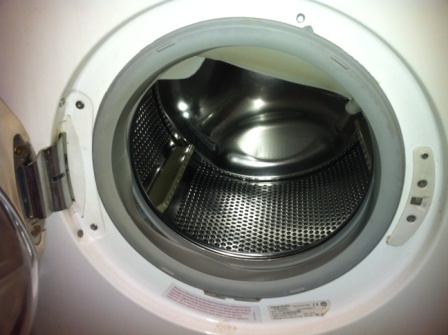

Vous aviez raison mimi54, c'est bein le joint, il ya petit trou de 2mm et la fuite vient de là.
Avant de le commander (photo du devant) , est ce qu'il faut des accéssoires (cerclages). Pourriez vous m'indiquer comment faire pour ne pas faire de bétises.
Encore merci à vous et bonne journée.
Wiwane
le 28/10/2011 à 11:55
bonjour vous pouvez le commander sur ce site, enlevez le cerclage extérieur (en plastique)avec un petit tournevis ,puis décrochez l'extérieur du joint ,vérifiez s'il y a un tuyau ou plastique en haut du joint(à décrocher) puis il y a un ressort sur le joint contre la cuve ,tirez fort sur le joint,il viendra .pour remettre le nouveau bien le présenter ,l'emboiter entre la cuve et le tambour puis repliez et rentrez le joint à l'intérieur du tambour et mettre le ressort (pas évident) se mettre à deux(un qui tient et l'autre qui tire sur le ressort et qui le place puis attaquez la suite Cdt mimi54

Qu'est ce vous appelez cerclage extérieur en plastique, est ce la ou se loge la fermeture?
Dois-je démonter toute la facade?
Car il y a une autre vis en haut legeremet à droite.
J'ai bien trouvé la ref de la manchette sur le site.
Bien à vous.
Cdlt
le 28/10/2011 à 12:30
Re bonjour mimi54,
J'ai vu le cerclage extérieur, les deux enbout se clipent sur des especes de dents. Est ce qu'il est facile à remettre ou il faut le changer aussi car uen fois démonté, est ce qu'il va serrer correctement?
Encore merci.
le 28/10/2011 à 17:43
sortez le entier et pour le remettre avec une pince multiprises Cdt mimi54
