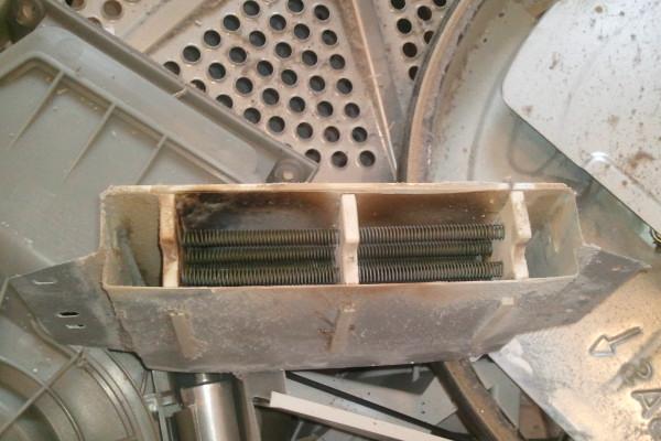

le 08/10/2011 à 10:50
Je viens de démonter la résistance de chauffage cette dernière était très encrassée et je confirme que l'odeur de brulé s'échappe bien de celle-ci.
Il y a à l'intérieur pas mal de poussières et de résidus de linge.

le 08/10/2011 à 13:19
Salut,
Je mettrais un doute sur cette resitance.
Débrancher electriquement la resistance et mesurer aux bornes directement.
0.01 ohms ! quelle précision !
Un peu faible, quelques ohms d'accord mais si faible bizzare. Pour moi resistance HS.
Je pencherais sur un probleme de fil chauffant (la résistance) qui en chauffant se détends et doit toucher la carcasse.
Débrancher la resistance puis la démonter et faire un test de chauffe sur l'atelier, avec TOUTES LES PRECAUTIONS qui s'imposent.
Voir si la chauffe dure quelques minutes et voir si cela n'engendre pas un déclenchement electrique.

le 09/10/2011 à 17:24
En effet les fils chauffant sont particulièrement distendus.
Est-il possible qu'en chauffant ils se dilatent et se touchent entre eux?
Ce qui a mon avis engendrerai un court circuit.
le 10/10/2011 à 12:30
Salut,
que donne le test de chauffe à nu ?
0.01 ohms pour la resistance , à mon avis resistance HS.
Le fil chauffant est assez fragile.
c'est une piece qui doit se remplacer
