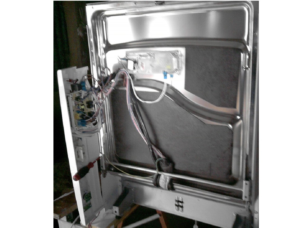

bonjour,moi j'ai un continental edison et pas d'eau chaude
controle de la resistance 28 ohm et 220v au bornes du tunnel de chauffe mais il reste froid.
Des conseil ?
le 23/10/2011 à 12:07
bonjour vérifiez la pompe de cyclage car si vous avez 220v au tunnel ça ne peut ètre que le cyclage Cdt mimi54
le 23/10/2011 à 13:15
J'ai le cycle qui fonctionne bien l'eau arrive et ressort bien au cycle
Ca se rempli,vide,lave,rince mais tout a l'eau froide et sonde température ok mais ???
le 23/10/2011 à 20:52
bonsoir laissez votre voltmètre sur le tunnel de chauffe et regardez si le 220 reste constamment Cdt mimi54
le 23/10/2011 à 21:26
Tantôt j'ai branché le tunnel de chauffe sur le 220V et il fonctionne alors? je sais plus quoi faire,je pense plus a la carte de puissance mais la je n'y connais rien.si quelqu'un a des tuyaux je suis a l'écoute.
merci bcp
le 23/10/2011 à 22:56
bonsoir prenez une photo de la carte Cdt mimi54
le 24/10/2011 à 16:16
voici la photo de la carte
le 31/10/2011 à 08:14
voici une photo
le 31/10/2011 à 10:19
bonjour on voit pas grand chose ,il faudrait une photo plus rapprochée en particulier le relais de chauffage Cdt mimi54
le 01/11/2011 à 08:50
le relais était charbonné
le 01/11/2011 à 10:23
bonjour relais ou carte à remplacer,si vous remplacez la carte bien vous renseigner si elle arrive vierge ou programmée Cdt mimi54
le 01/11/2011 à 20:52
bonsoir
non je change juste le relais,
Merci bcp du coup de main.
