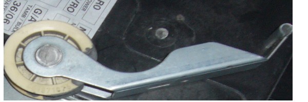

j'ai ma courroie de mon sèche linge proline SLE65 à changer. le soucis c'est que la poulie aussi était à remplacer, j'ai tout enlever et hélas maintenant je n'arrive plus à remettre la poulie, si une personne pouvait m'aider ainsi que m'expliquer comment se remet la courroie.

le séche linge est tout démonté jusque là pas de soucis. La poulie dont je parle c'est le galet tendeur qui entraîne la courroie (j'en ai que 1)

re j'ai visionné le descriptif et ils présentent avec un ensemble de deux poulies avec ressort cdt mimi54
le 12/09/2011 à 19:48
oui moi aussi j'ai vu un descriptif avec 2 poulies avec un ressort .. Et nous on en a que une ..

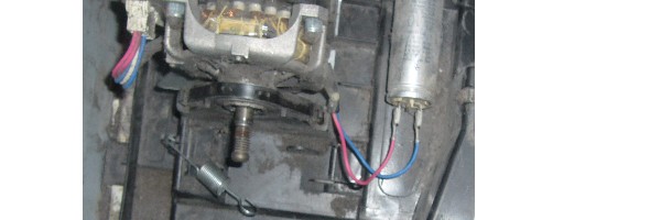

le 12/09/2011 à 19:54
voilà l'endroit où elle doit être...
le 12/09/2011 à 20:05
je pense que le support se met sur la droite passer la courroie autour de l'axe moteur ,mettre le ressort et tendre pour mettre la courroie sur le galet Cdt mimi54
