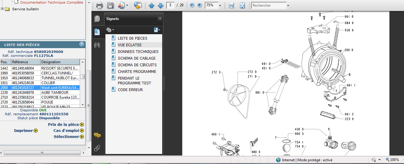

Bonjour vol29,
en effet il est très compliqué de séparer la cuve en deux car ce n'est pas prévu par la marque, il s'agit d'une cuve complète en un seul bloque qui comprend le roulement ainsi que le tambour.
j'ai joint a mon message la vue éclaté de l'appareil ou est indiqué le bloque cuve complet repairé 2000.
Pour information il fait un peu plus de 140€
Désolé de ne pouvoir apporter une solution technique.
le 09/09/2011 à 19:39
Et merci Tonysav pour votre réponse,je confirme que pour ce type de lave linge il est impossible de séparer les 2 cuves en deux.J'ai été obligé de tronçonner la cuve pour avoir accès au tambour.
