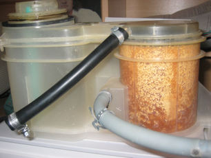

j'ai demonté mon lave vaisselle car foutu pout foutu tant pis. est ce que cette piece est dans son etat normal? serait elle responsable de mes soucis?quelqu'un a t il la reponse merci
le 21/10/2008 à 19:02
Il s'agit du pot à sel et des résines, la pièce que vous cherchez (le détecteur), est rond, et est enfiché dans le bol.
