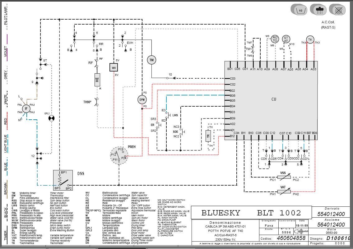

Mon lave-linge Bluesky BLF1200 chauffe trop quelque soit la température demandée.
Je pense que c'est donc le contacteur de chauffe qui est coincé en position alimentation étant donné que même en lavage froid la résistance chauffe tout le temps.
Ma question est donc : ou se trouve classiquement ce contacteur de chauffe (relais...)?
Sur le programmateur, sur la platine électronique ou ailleurs ???
Merci d'avance de vos réponses.

Vérifie ta sonde et tes thermostats.
Par contre ne conaissant pas le produit je ne sais pas ou se trouve la sonde.
Pour les thermostats il me semble qu'on y accède par derriere.

Je ne pense pas que la sonde ou les thermostats soient incriminés étant donné que même lors de la demande d'un programme froid la résistance chauffe.
Je pense que dans cette configuration la température de l'eau n'est pas vérifiée et qu'aucune demande de chauffage ne doit avoir lieu.
Ci-joint,le schéma de la carte électronique,si ça peut servir à quelqu'un ...
J'attends toutes vos propositions.

bonsoir,
l'alim de la resistance se fait en permanence donc VRF relais ou triac il est peut être en court circuit, si ce n'est pas le cas... aie.
