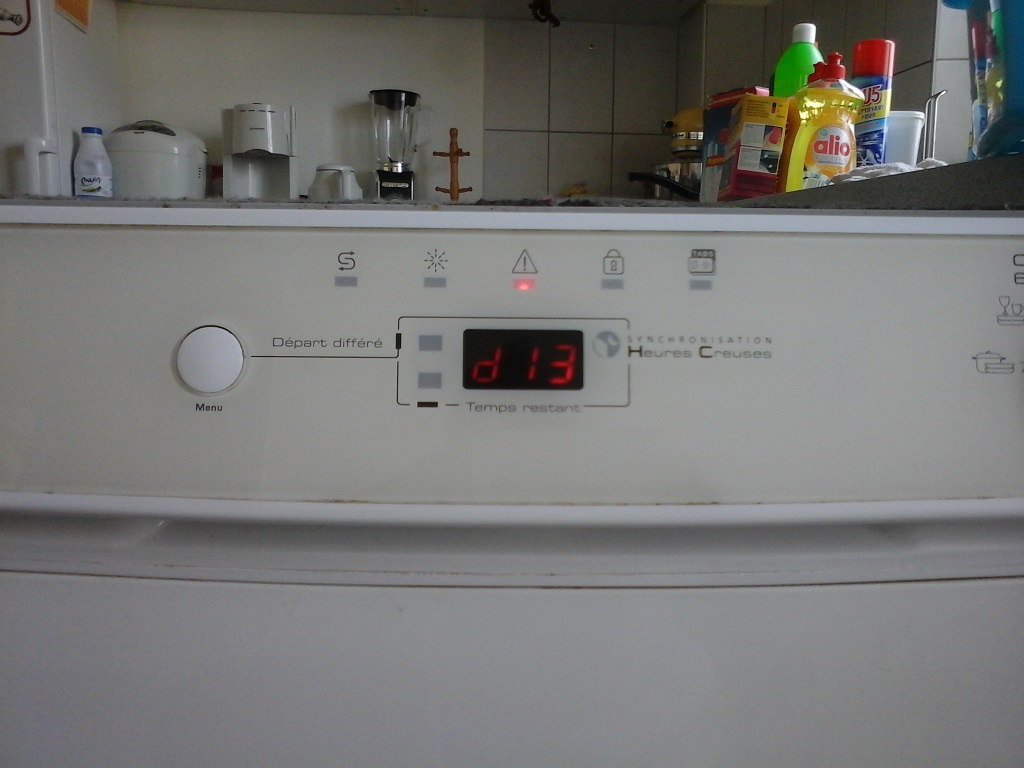

mon lave vaisselle Brandt AAA Class dfh 725 a un souci.
le voyant sous le triangle encadrant le point d'exclamation clignote. Il est bloqué dans cette situation.
J'ai mis l'appareil hors tension un long moment mais sans succes.
