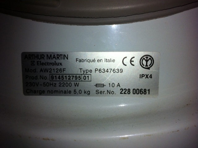

Je rajoute la photo avec les infos de la machine.
le 28/07/2011 à 10:59
bonjour le code de configuration est inscrit sur une etiquette posée sur le boitier de la carte (cela demarre de 0x jusqu'à 9x puis Ax jusqu'à Ex ou Fx chaque mal a sa propre configuration Cdt mimi54

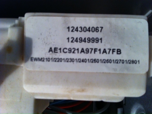

J'ai acheté la doc support technique maintenant y'a plus qu'a .... s'il y a qq'un qui peut m'épauler si j'ai des questions je veux bien ... je vais démonter la machine pour récupérer le code de la machine, après on va parler binaire ....
le 29/07/2011 à 14:40
Ci-joint les photos des infos de la carte de programmation.
le 29/07/2011 à 15:18
bonjour je vous l'avais expliqué,je vous donne le code de configuration (0A 1E 21 3C 49 52 61 7A 89 97 AF B1 CA D7 EF FB) il y a 16 points dans la configuration vous demarrez de zero jusqu'a F je le connais car je le faisais chez AEG qui utilisent les memes cartes Cdt mimi54
