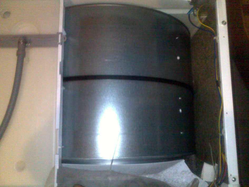

Mon sèche linge ne tourne plus.J'entends le moteur , mais il ne tourne pas.Je pense que cela vient de la courroie.Mais comment on démonte cet appareil?Quand j’enlève le dessus, on ne voit rien.Avez -vous une doc technique ?

bonjour il faut enlever le dessus le tableau puis le support feutrine avant, apres vous verrez mais la courroie se change par l'avant et c'est quand meme du travail Cdt mimi54

bonjour quand vous avez enlevé le dessus mettre en route et quand vous entendez le moteur donnez un coup pour faire tourner le tambour s'il tourne c'est le condensateur situé sur le moteur. le support feutrine (ça a un autre nom) se situe a l'avant de toute façon il faudra le demonter pour atteindre le moteur Cdt mimi54

Je viens de vérifier, ce n'est pas la courroie.Et en plus on la voit.
Mais comme cela ne fonctionnait pas avant, et ce matin , en bougeant la machine, le tambour a tourné,je pense que c'est la pièce dont a parlé "mini54".Je vais essayer de démonter la feutrine pour atteindre le moteur.Espérons que c'est pas trop compliqué à changer (condensateur)
Je joint une photo de la vue du dessus.

Le démontage de cet appareil se fait par la façade avant. C'est assez laborieux, mais tout à fait possible.
