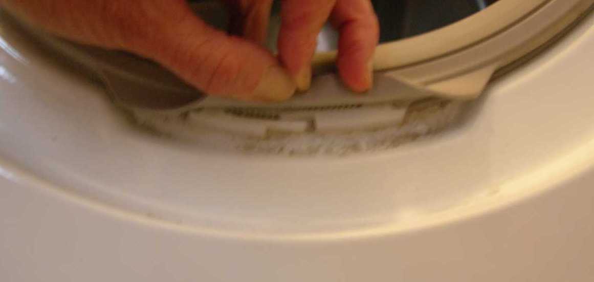

A part un ou 2 éléments j'avais tout vu... mon Pb c'est le cerclage plastique qui tient le joint et qui comporte des crans. Est ce qu'il y a moyen de le réutiliser? faut-il un outillage spécial pour l'enlever et/ou le remonter?
le 07/08/2011 à 21:03
un oubli : faut il coucher la mal sur le dos ou peut-on faire l'opération tel quel?
le 07/08/2011 à 21:25
1 faites pivot avec un tournevis et il sort 2 mal debout Cdt mimi54
le 07/08/2011 à 22:12
Comment remonter ensuite le cerclage pour qu'il soit correctement serré?
avec mes remerciements
le 07/08/2011 à 23:00
vous mettez votre joint en place ,vous ouvrez le cerclage vous le mettez à l'endoit ou il doit etredenture en bas,vous rapprochez les dents et avec une pince multiprises vous serrez sans casser Cdt mimi54

Je reprends si c'est possible des éléments de cette discussion au post du 7/08 à 20h03.
Une fois le cerclage plastique enlevé, il ne m'est pas possible de décrocher le joint. Y a-t-il un autre cerclage à l'intérieur?
