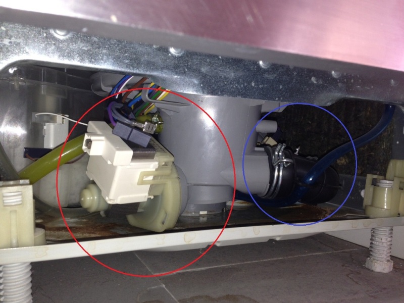

le 17/04/2013 à 17:39
J'ai un problème avec mon LV Whirlpool pour Ikea (modele renlig DW45) et je pense qu'il s'agit de la pompe de cyclage...
J'ai essayé d'y accéder mais je ne suis pas sûr d'avoir la bonne approche...
J'ai dévissé la plaque avant du LV (en bas) et j'ai pris la photo en PJ.
Est ce que vous me confirmez que ce que j'ai entouré en rouge est la pompe de vidange et que dans la zone entourée en bleu se situe la pompe de cyclage ?
Pour déposer la pompe de cyclage est ce possible de passer "par l'avant" ou bien faut il coucher l'appareil ?
Y-a-t-'il des précautions particulières à prendre pour déposer la pompe ?
Un grand merci d'avance !
Bonne journée,
Jérôme
