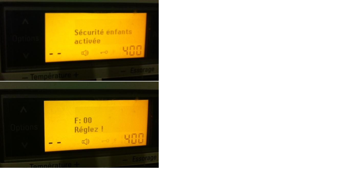

La sécurité enfants de mon lave-linge de marque Siemens modèle WM14S790FF reste bloquée ( le petit écran TFT affiche en alternance: " F:00 Réglez!" et "Sécurité enfants activé" avec un dessin d'une petite clé qui clignote.
Je ne peux plus démarrer de cycle.
J'ai essayé, en vain, plusieurs fois avec la solution du mode d'emploi. En restant appuyer 5 seconde sur la touche ^ Options. mais cela ne donne rien; le verrouillage reste actif.
J'ai aussi débranché plusieurs heures la prise de courant mais sans succès.
Si quelqu'un a une solution du verrouillage sécurité enfants, merci d'avance.

C'est embêtant, je n'ai toujours pas debloquer mon lave linge. Y a t-il une signification du code F:00 ?

Aucune information particulière par le constructeur sur cet appareil. Cela laisse donc à penser que la carte électronique soit en cause.

Le sav siemens est passé ce matin chez moi et après plusieurs vaines tentatives pour debloquer la securité enfant. Il dit a la fin que le programateur doit etre changé, en partant il me laisse un devis de 389 euro pour changer le module de programmation!
Je trouve que c'est cher, en plus je ne peux pas faire valoir mma garantie de 5 ans payés au revendeur (shoozle.com) qui est inexistant depuis plus d'un ans.
Vaut-il la peine de changer le programmateur qui coute le prix d'un lave linge de moyenne gamme?
Je cherche à savoir si y a un moyen pour réinitialiser ce programmateur.
le 27/07/2011 à 16:19
Pas de moyen pour réinitialiser cette carte électronique. Vous pouvez toutefois tenter de remplacer la carte vous même, cela réduira le coût de l'intervention.

faut-il changer les deux modules du bloc electronique:

Il a recommandé de changer les deux modules du bloc programmateur:
Le module élément de commande 114€
Le module de puissance 102€
Main d'oeuvre 50€
Déplacement 15km 60€
Pour un total de 389.90€ ttc
Est-ce que vraiment, les deux modules sont tombés en panne, ou bien c'est juste une facon de ne pas avoir à tatonner et pour être du coup de la réparation.
Comment peut-on savoir la pièces qui fait défaut.
le 31/07/2011 à 11:26
C'est en effet une façon de procéder afin de solutionner le problème de votre appareil. C'est assez courant car les constructeur donnent peu de moyen pour identifier la cause précise du problème. En théorie, le dépanneur devrait remplacer l'une, ou l'autre et voir le résultat afin d'identifier la vrai fautive.
Dans tous les cas, en réalisant l'intervention vous même, cela vous reviendra bien moins cher.

C'est affirmatif, mais comment dois-je savoir le module fautif? est-ce le module de commande ou de puissance?
le 02/08/2011 à 18:56
Aucun idée, c'est donc sur l'expérience que peut se baser le technicien ou sur la chance...malheureusement.
le 04/08/2011 à 13:09
Je pense que je vais laisser tomber la reparation de siemens et acheter un autre lave linge plus basique avec moins d'electronique.
