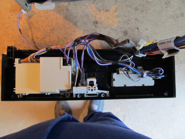

le 30/06/2011 à 21:07
J'ai démonté la partie électrique et je vous joins la photo. J'ai basculé le verrouillage de la porte et ouvert l'eau. Mais je préviens, je ne suis pas électricien. J'ai pris quelques mesures. Entre le fil brun du bouton à gauche et le fil violet sur la carte électronique de droite j'ai bien le jus. Par contre sur la carte électronique elle même entre le brun et le violet je n'ai rien. Est ce bien là qu'il faut mesurer ? J'ai la même chose dans les deux positions du bouton.

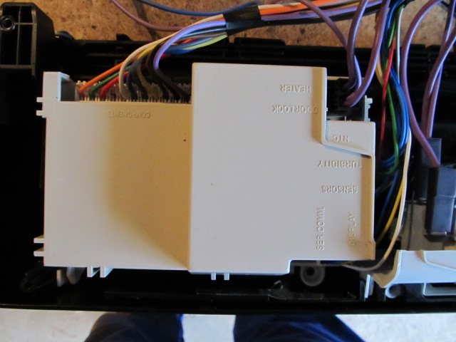

le 30/06/2011 à 21:13
Une autre photo la partie bouton et voyant

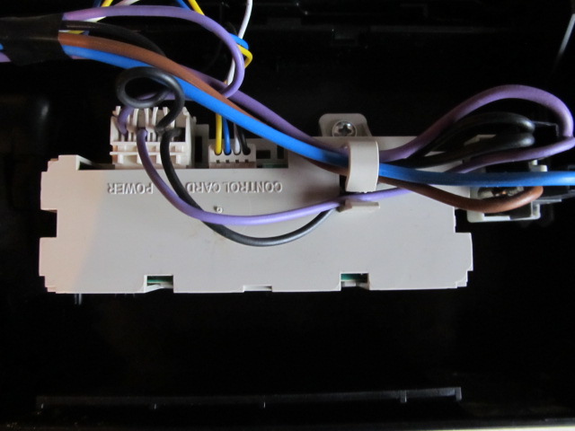

le 30/06/2011 à 21:19
Une dernière la partie carte électronique. Deux messages plus hauts le bouton est à droite sur la photo et la carte électronique à gauche. J'ai écris le contraire.
le 01/07/2011 à 01:25
Suivez les fils d'alimentation depuis le câble branché sur la prise. Et faites vos mesures de tension.

le 05/07/2011 à 20:38
Après avoir démonté la machine et testé les éléments un par un au niveau du circuit électrique. Il s'avère que tout bêtement c'est le bouton ON/OFF qui est défectueux. J'aurais pu commencer par là cela m'aurait évité de démonter trop de chose. Mai enfin je suis content que cela ne soit que cela. Je vous remercie tous d'avoir suivi et donné vos idées sur ma panne.
