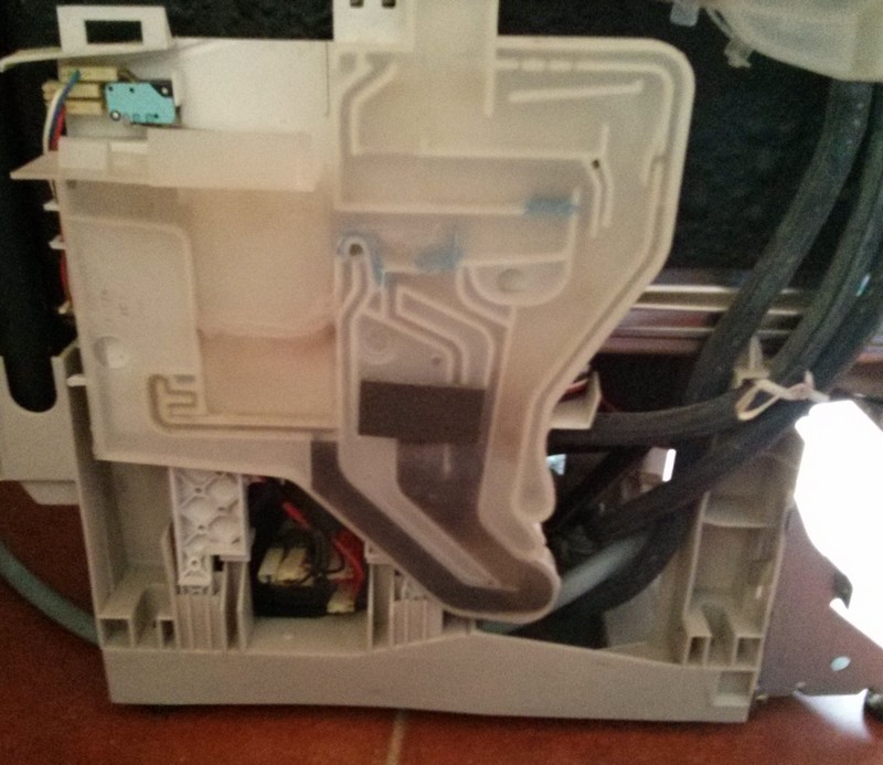

le 21/04/2013 à 19:22
J'ai un EO123 et j'ai un problème de trop plein. La cuve continu de se remplir et déborde.
J'ai donc démonté le panneau gauche et en effet le flotteur ne bouge pas et le remplissage continu(même quand ça commence a déborder). En revanche une fois en mode "marée haute" si j'actionne manuellement le contcateur du floteur, le remplissage s'arrête et le programme passe a la phase suivante.
Déjà le flotteur n'est pas bloqué, j'imagine donc que son réservoir n'est pas alimenté.
J'ai pris une photo et je suppose que les canaux qui ressortent de couleur noir sont la cause du problème et qu'il faut les déboucher.
Quels est la méthode a suivre?
le 21/04/2013 à 21:19
J'ai fini par démonter tout le bloc bas.
Après ,nettoyage a grandes eaux plus grattage léger avec un fil électrique, j'ai sorti pas mal de boue du système. Le flotteur re-fonctionne et le lave vaisselle aussi du coup.
Il reste quand même de la boue dans le système, quelle est la méthode pour les éliminer correctement?
