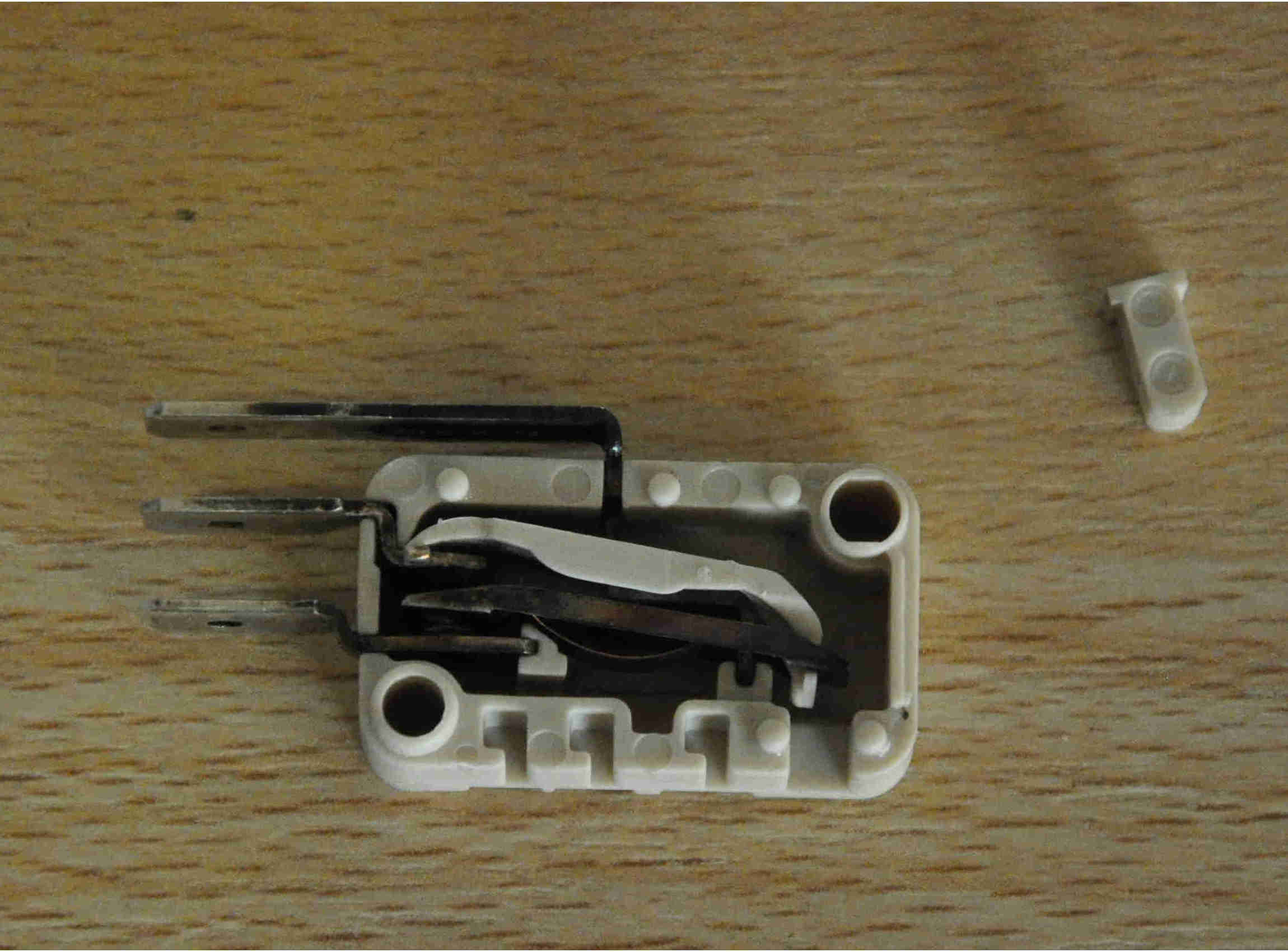

le 24/01/2014 à 11:36
Pour mon cas elle vidangeait trop longtemps et puis clignotait 4 fois. Le défaut venait du capteur de niveau d'eau. Quand je l'ai débranché la machine arrêtait le cycle de vidange après +/- 34 secondes. Il avait l'air bon mais à l'ohm-mètre j'ai mesuré une résistance anormal aux broches. J'ai réussi a démonter le module et même l'interrupteur. Les contacts étaient très sales. Après nettoyage tout est ok. Si vous démontez cet interrupteur prenez une photo pour le remontage des petits éléments c'est capitale. ;) Bonne chance à vous
