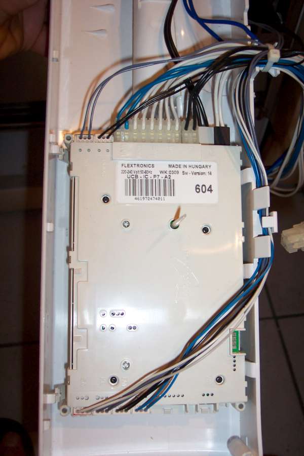

Mon lave vaisselle Laden C572BL acheté en mai 2003 ne veux plus démarrer. J'avais déjà eu quelques alertes mais il avait tout le temps redémarré, sauf aujourd'hui!
J'ai vérifié avec mon testeur l'arrivée du courant avant l'interrupteur et à l'entrée du programmateur, tout est bon.
Je voulais juste savoir comment continuer la vérification. Est ce que quelqu'un peut m'aider? D'avance merci. Je joint une photo du dit programmateur.
le 15/09/2008 à 23:14
Si vous avez un code panne (clignotements d'un voyant), vous pouvez voir la documentation technique de ce site.
le 16/09/2008 à 00:17
La sonde HS peut parfois empêcher tout démarrage de l'appareil.
