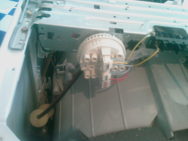

J'ai voulu lancer une machine ce matin, mon lave linge refuse de démarrer:
Arthur Martin AWF 1270 à hublot
Descriptif de la panne:
-Je lance le cycle normal
-la porte se verrouille
-la pompe de vidange se met à tourner
-rien ne sort au bout du tuyau
-le lave linge se mets en température froide
-et s'arrête cô si le cycle était fini
PAS de code erreur
J'ai voulu voir si les electro d'arrivée d'eau sont alimentées, elles ne le sont pas.
Je viens de démonter la carte électronique mais sans plan, ça semble difficile.
Est il possible que le cycle précédent ce soit mal terminé et qu'il reste de l'eau au fond de la cuve? empêchant ainsi l'ouverture des électro?
Je m'interroge car d'après votre site, la 2ème étape est l'ouverture des électro et non la pompe de vidange!
le 02/06/2011 à 16:53
ça marche!!
C'était le pressostat, pièce ronde blanche avec 7 fils arrivant dessus et une durite partant vers le bas de la machine. Il a suffit de la démonter, souffler/aspirer par la tétine de façon à "dégommer" la membrane.
J'en conclus qu'avt chaque début de cycle, l'électronique vérifie l'état du pressostat et que si il est bloqué ds une mauvaise position, la machine croit qu'il reste de l'eau et lance la pompe de vidange, et empèche le demarrage.
Ci-joint la photo du pressostat en question, espérons que l'astuce servira à d'autres
le 02/06/2011 à 23:01
Je vois que vous avez trouvez tout seul :)
En effet vous avez raison, il vérifier le niveau de l'eau dans la cuve, a l'aide du pressostat.
Vous avez décoller les résidus de saleté, ces résidus ce trouve dans la chambre de compression (de l'autre coté du tuyau) et non pas dans le pressostat. Si le problème reviendrai, regardez par la bas :)

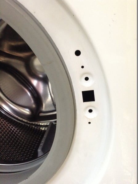

je possède aussi une Arthur Martin AWF 1270 à hublot.
Mon problème, j'ai voulu inverser le hublot qui s'ouvre vers la gauche, pour qu'il s'ouvre vers la droite. J'ai démonté le bloque porte qui est à droite en façade, j'ai enlevé les deux vis qui le retenait, je n'ai rien entendu tomber dans la machine. Puis voyant que je ne pouvais pas inverser le hublot, j'ai entrepris de remonter le bloque porte. Là, surprise les deux vis ne s'accrochaient, ne se vissaient dans rien.
Ma demande d'aide : comment fait-on pour accéder à la pièce sur laquelle visser le bloque porte, car il doit y avoir quelque chose sur lequel le visser. J'ai cherché sur le net, un éclaté du plan de la machine pour voir, je n'ai rien trouvé.
A l'aide ! s'il vous plait.
La machine fonctionnait très bien, j'ai fait une bêtise, merci pour votre aide (photo ci jointe)
