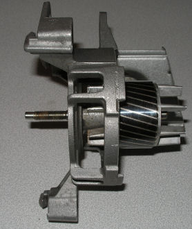

le 06/11/2008 à 09:40
Bonjour, j'ai le meme problème, pour ma machine c'est la pompe de lavage qui bloque, si je la lance "a la main" elle tourne mais dés qu'elle s'arrete de nouveau durant le cycle elle se rebloque.
le 07/11/2008 à 09:35
Changer le condensateur de démarrage. C'est lui qui aide à démarrer le moteur. Visuellement, c'est un petit cylindre.
le 08/11/2008 à 21:25
Je ne pense pas que ce soit le condensateur, car parfois la rotation est difficile, j'ai déja démonté 2 fois la pompe pour mettre du dégripant sur l'axe moteur, mais je pense que c'est la partie "turbine", je peux l'avoir pour 45€ il me reste à trouver comment séparer le moteur du corps de pompe...
le 08/11/2008 à 23:25
Avant d'investir dans la partie turbine, voyez la partie "les organes" "le moteur asynchrone" de ce site. Pour moi, c'est le condensateur. Celui-ci vieillit un peu avec le temps et n'a plus assez de pêche pour faire tourner le rotor. Si vous avez à disposition un autre condensateur 220V de quelques microfarads, vous pouvez faire un essai en le branchant en parallele de celui de votre machine.
le 13/11/2008 à 09:00
Après démontage de la pompe de cyclage de la machine et démontage complet du moteur/pompe/etc, il s'agissait du rotor du moteur qui "bloquait". Après avoir aspergé le roulement de dégrippant il tourne de nouveau parfaitement (combien de temps ?). Remontage puis plusieurs cyle de lavage depuis RAS.
le 13/11/2008 à 10:44
Quelques photos : pompe
le 13/11/2008 à 10:50
Roulement
le 13/11/2008 à 10:59
Le moteur enfin juste après avoir démonté la turbine, le bobinage et la connectique (pas très compliqué à démonter et remonter).
le 15/11/2008 à 17:56
Félicitations pour le dépannage.
De l'eau peut effectivement s'échapper de l'axe et oxyder le roulement. Si le problème revient, vous pouvez changer le joint d'axe et le roulement.
