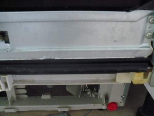

J'ai un lave vaiselle SAUTER(5 ans) SVI36WF1,
Suite à une fuite en bas de la porte sur les cotés, j'ai remplacé le joint de porte et les 2 talons, j'en ai profité pour remettre en place de joint de bas de cuve (joint entre bas de cuve et bas de porte).
Au test cela fuit toujours sur les cotés en bas de la porte.
Ce problème est apparue apres avoir remplacer les cablettes de portes (qui passent par une poulie de chaque coté)quand ceux-ci on cassé d'un coup. Merci pour votre aide
le 04/09/2008 à 19:42
Ce phénomène peut être dû au bras inférieur se fendant ou se décollant.
Les câbles ne jouent pas sur l'éloignement de la porte.
le 07/09/2008 à 01:14
merci pour votre réponse, j'ai mis de niveau le lave vaiselle avec l'avant lègerement plus haut, j'ai vérifier que le niveau d'eau ne dépassait pas le bourelet de la cuve, durant le lavage j'ai donc toujours de l'eau qui passe par la partie gauche de la porte...je ne comprend pas pourquoi. Je vais vérifier le bras inferieur
