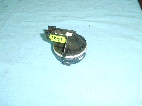

bonjour à tous,
mon lave vaisselle ne veut plus se mettre en route.De marque Whirlpool, ADG6556, le voyant de marche clignote 2 fois, le voyant de lavage clignote également. d après le code panne, il s 'agirait d une fuite d'eau. comment puis-je rechercher la fuite, si le lave vaisselle ne se met pas en route.
une autre question, comment la fuite est-elle détectée?
merci d avance pour vos réponses,
le 18/04/2011 à 17:35
la fuite est detectée par un contact situé dans le socle et activé par l'eau receuilli par ce dernier lors de la fuite.(souvent une piece en polystiréne).vider l'eau dans le socle et vous pourrez relancer la machine pour localiser la panne.
le 20/04/2011 à 19:26
merci pour la réponse keque
la fuite est localisée. la membrane dans l interrupteur de présence d eau. (photo ci-joint). puis-je trouver la membrane seule ? ou faut-il changer l interrupteur en entier?
où est ce que je peux trouver cette piece?
merci pour vos réponses et le lien.
ref sur l inter. : aweco 2757.00
