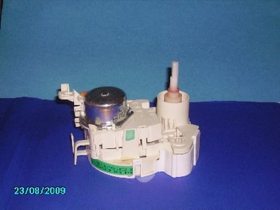

bonjour, mon lave vaisselle n'envoie plus d'eau (ou pas asse) dans les bras qui doivent tournés sous la pression (là il ne tourne pas). J'ai nettoyer l'intérieur de la pompe de cyclage mais rien. je pense peut être au moteur d'aspersion. Mais j'aimerais avoir un avis avant de changer cette pièce.
Photo en pièce jointe.

Faites un test en l'alimentant en direct. Voyez tout de même la tension inscrite sur le moteur avant branchement.

J'ai déjà eu ce pb , le lave vaisselle ne lavait pas manque de pression dans les bras. Résolu en dévissant la plaque du porte filtre par l'intérieur de la cuve . Un morceau de coquille de noix obstruait la distri des asperseurs

J'ai déjà démonté mais rien. j'ai même essayé de branché la pompe de cyclage en direct est elle torune bizarrement.
