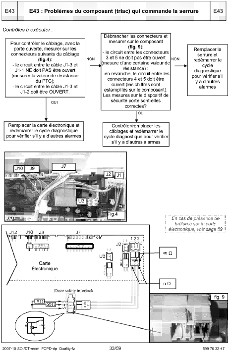

Pour info j ai fait le programme test qui m'indique l'erreur 43 (4 cligno rouge et 3 vert )
le 09/04/2011 à 20:46
Bonsoir, voici ce que j'ai pu trouvé, en espérant que ca vous aide.
le 09/04/2011 à 22:31
Merci pour ce shéma mais je ne suis pas très fort en electrotechnique et je voudrais un peu plus d info svp :)
Tout d'abord quand je fais tout ces mesures est ce que la machine doit etre branchée ?
Sur la 1ere figure je vois le J1 donc je suppose que les 3 fils portent les N°1-2 et 3 ?
Quand on dit que le circuit ne doit pas etre ouvert est-ce que ca signifie que le résultat doit etre 0 ?
Pour verifier je prend un multimetre et je le met sur ohm ?
Et si le circuit entre J1-3 et J1-1 n est pas ouvert et que le circuit entre J1-3 et le J-2 est ouvert alors ca veut dire que ma carte electronique est bonne ?
Désolé pour toutes ces questions mais j ai du mal a me rapeller mes cours :) et merci en tout cas pour votre recherche à mon probleme .

Bonjour, j'ai le même problème et c'est un composant CMS à 8 pattes(circuit intégré) qui est grillé et qui se trouve sur la platine electronique de commande.
la reference est difficilement lisible : ACS6025T ET STEK 717. Ce circuit commande le verrouillage de la porte et le démarrage de la machine
Réf qui ne sortent pas sur les moteurs de recherche. Si quelqu’un connais ce type de composant merci de nous communiquer la ref ou son équivalent. De-plus il n'est pas sur qu’après remplacement du composant la machine fonctionne car si il a grillé il y a bien une raison ! Cordialement Marc.
le 19/05/2011 à 22:20
Bonsoir, pour qu'un CI grille comme sa, ben soit on ne lui met pas son 5V mais plus, donc a voir sa tension d'entré. Soit comme vous me dite, que ça gère la secu de porte, vérifier la dans ce cas la.
Sinon pour en trouvé, allez dans une boutique spécialiser en composent électronique dans votre région et pose lui la question (ou peux être avez vous mal lu le code dessus)
De plus si ça crame c'est plus au niveau du triac, c'est lui qui gère la CTP de votre sécu de porte, et non pas un CI... bizar
