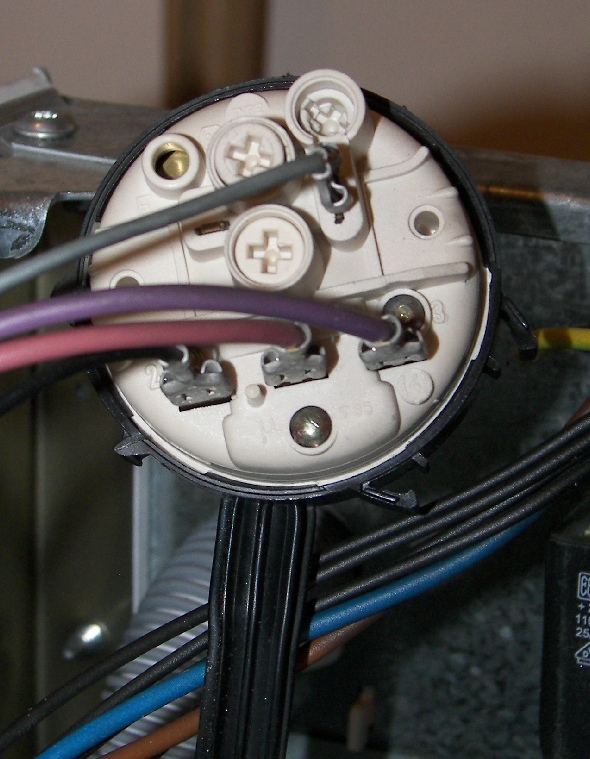

Depuis quelques jours, ma machine à laver Thomson Opale F90 ne veut plus effectuer le cycle d'essorage.
La pompe d'évacuation d'eau semble fonctionner, mais la machine ne veut plus lancer la rotation rapide du tambour, qui permet d'essorage du linge.
Mise à part ce problème tout semble fonctionner correctement.
le 03/04/2011 à 15:16
Le problème de ma machine à laver semble résolu.
Apparemment le problème venait du pressostat et/ou de sa durite qui étaient obstrués.
Voici comment résoudre le problème :
- Démonter le plateau supérieur de la machine (2 vis à l'arrière)
- Sur la gauche, repérer le pressostat (voir photo) qui est fixé sur la caisse
- Décrocher le pressostat (clipsé sur la caisse) à l'aide d'un petit tournevis plat
- Détacher délicatement la durite en caoutchouc du pressostat
- Souffler dans le pressostat pour entendre un mouvement de clapet
- Souffler dans la durite pour vérifier qu'elle n'est pas bouchée
- Remonter tout l'ensemble et effectuer un cycle d'essorage afin de tester
Ci-joint une photo du pressostat, avec sa durite (en partie basse).
Durée de l'opération: Environ 1/2 heure, test inclu.
Matériel nécessaire:
- 1 Tournevis Torx 20, pour démonter le plateau supérieur de la machine
- 1 Petit tournevis plat pour détacher le pressostat de la caisse
