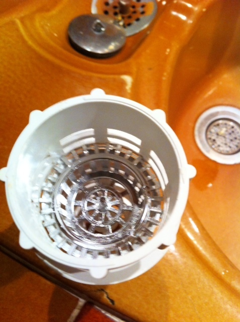

bonjours suite aux problemes de pompe sur
le celvb126a ,j'ai fait fait une petite modif au niveau du filtre en rajoutant une grille
d'evier pour 4,60€ les 2 cher bri----,en plastique retailler au dimention et coller
voir photo
