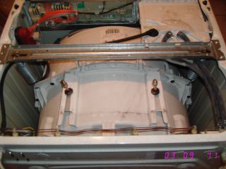

Possédant un lave-linge de marque BOSCH, de type WFH2060FF, celui-ci fait un bruit de ferraille au début de l'essorage. Est-ce un roulement qui est fatigué où une autre pièce ?.
La programmation fonctionne normalement pour le moment.
Merci d'avance d'une possible explication

Il faudrait dans un premier temps vous assurer qu'un objet ne soit présent entre le tambour et la cuve, ce symptôme y ressemble assez.

Seulement, après avoir ouvert le couvercle du dessus et enlever le contre poids , comment fait-on pour accéder et retirer éventuellement un objet indésirable positionné entre la cuve et le tambour, étant donné qu'il n'y a pas de trappe à l'intérieur du tambour sur ce type de machine ?
Faut-il démonter les vis qui apparaissent près des deux gros ressorts et dé-clipser au milieu.

Deux solutions simples:
-Accès par la résistance (voir les tutoriels).
-Accès par la durite de pompe/cuve.
Si vous ne parvenez pas à extraire l'élément, le démontage de la cuve sera nécessaire.

Après avoir suivi vos conseils et avoir accédé par la durite de la pompe/cuve,et surtout après avoir bougé la cuve, par miracle une pièce métallique est repassée par un trou de la cuve.Il s'agissait d'une baleine de soutien-gorge qui avait réussi à s'échapper.
Une chance, car cela est difficile à voir à l'intérieur pour des petits objets métalliques.
Morale de l'histoire : insérer les soutiens-gorges dans une housse de coussin comme préconiser dans les conseils pratiques de la notice Bosch. Et encore merçi pour vos réponses
