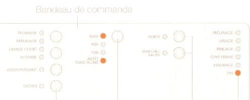

Bonjour , j'ai consulté la doc technique mais je crois que cette configuration ne correspond à rien .La machine ne répond plus et lorsqu'on la mets sous tension les 3 voyants suivants clignotent en rouge et pendant toute la durée ou la machine est sous tension.
Led 1000 - Arrêt cuve pleine - Fin
Pour info , il y a quelques semaines l'électrovanne d'arrivée d'eau a été changée mais fonctionnait bien jusque là.

Sur les 4 voyants d'information, en partant du bas, quelle est l'ordre des voyants affichés.
le 08/03/2011 à 22:38
Bonsoir , j'ai scanner dans la notice le panneau (voir la photo) 1000 , Arrêt cuve pleine , Fin clignotent en rouge pendant toute la durée de mise sous tension.
Cdt.
le 09/03/2011 à 13:52
Code panne 9: Problème de rotation moteur.
Vérifiez charbons moteur, connectique, et tachymetrie moteur.

Bonjour , j'ai vérifié les charbons , ils sont usés mais passant (2 ohms à l'ohmètre).En ce qui concerne la tachymétrie j'ai vérifié la tension aux bornes et fait tourner à la main , il existe une tension alternative . Pour mesurer l'enroulement du moteur pouvez-vous m'expliquer à quel endroit mesurer ? Faut-il débrancher quelque chose au préalable ?La méthode pour la tachymétrie était-elle correcte ?Merci d'avance
le 10/03/2011 à 20:46
Ok pour la tachymétrie.
Vous pouvez mesurer ensuite un enroulement au travers des charbons, et ensuite l'enroulement extérieur sera celui ou les cosses du connecteur n'auront pas été testées.

Bonsoir , je reviens à la charge.J'ai vérifié le moteur, apparament il fonctionne tension alternative à la tachymétrie , enroulement 2 et 3 ohms.Aucun problème de connectique visible.J'ai contrôlé visuellement la carte , et les diodes (je crois que ce sont des diodes) GR1 et GR2 paraissent un peu noires.Pour l'instant je suis coincés.C'est bien un problème de moteur ??
le 18/03/2011 à 08:28
Vos relevés moteur semblent correctes, reste à incriminer la carte électronique dans votre cas.
