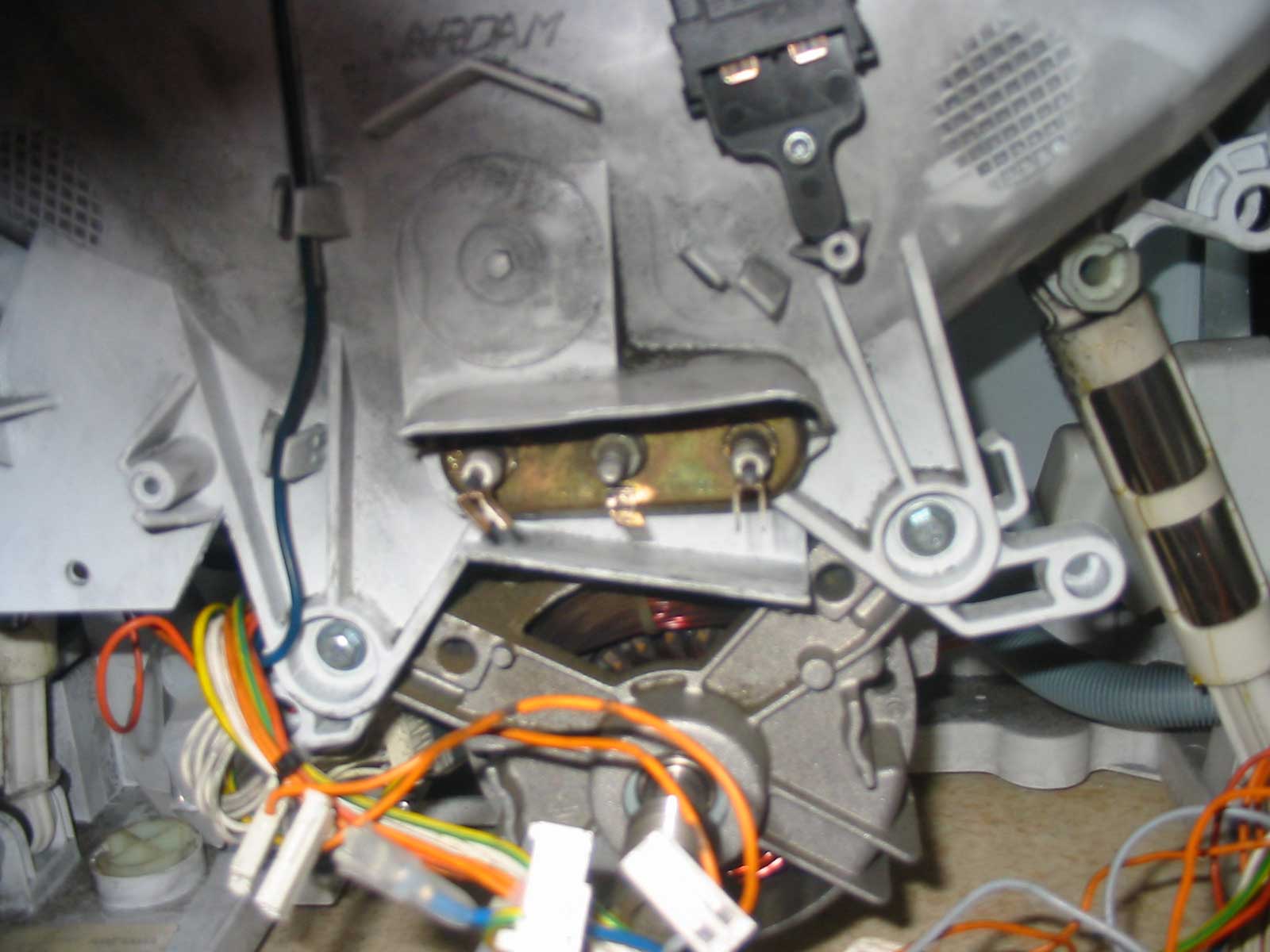

Bonsoir
Suite à la rupture de la courroie, plusieurs cables ont été débranchés au niveau de la résistance et du capteur sur la couronne d'entrainement du tambour.
Je suis à la recherche d'un schéma ou photo.
P

Faites nous une photo, nous tenterons de vous aiguiller.

Bonsoir.
Ci-joint une photo pas trés nette.
Il y une cosse double avec 2 fils orange et gris de groose section qui vont peut être sur la résistance?
1 fil bleu qui été gris mais qui a été arraché par la courroie (également de grosse section)qui va peut être sur la résistance?
2 petit fils oranges qui pourraient aller sur le capteur de la poulie? Et pour finir un fil de masse qui irait bien au centre de la résistance?
Voila plein de supposition, je sollicite votre avis avant de faire une con....
Encore merci pour votre aide

le 21/02/2011 à 12:06
Vos suppositions semblent exactes, en tous cas, pour confirmer, la longueur des fils à chaque élément peut vous aider.
le 24/02/2011 à 09:53
Courroie changée et branchement effectués
Fonctionne normalement.
Juste une petite info concernant la courroie, il faut commander une courroie de la marque car elle est elastique (elle rentre en force, pas de réglage de tension sur le moteur) ce qui n'est pas le cas des courroies sans marques
