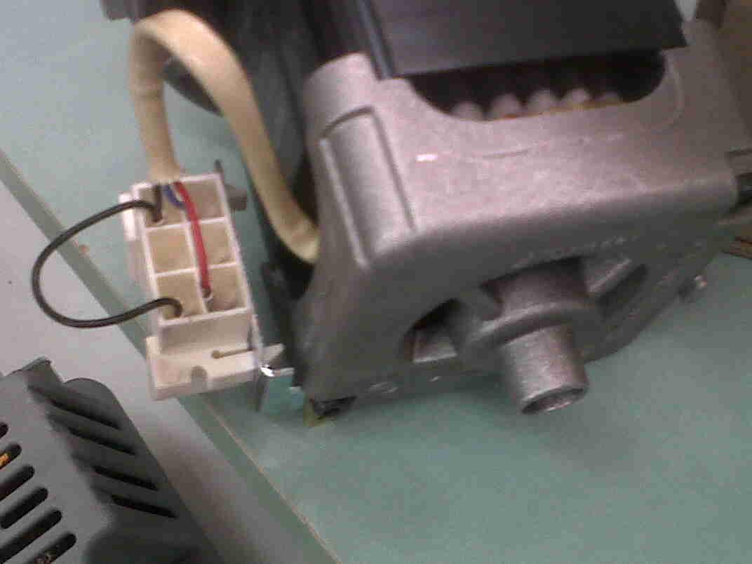

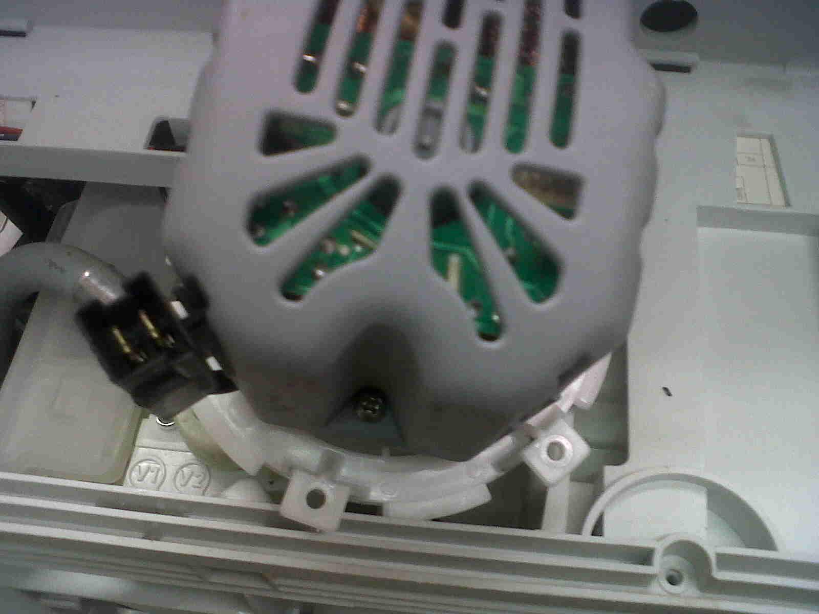

Bonjour,j'ai un lave vaisselle sauter et la pompe de cyclage (comme il l'appel) est hs. Je l'ai commandé mais le connecteur ne correspond pas, il y a 4 cosses et l'autre d'origine 2.
la ref de la nouvelle: 31X9479
ref lave vaisselle: LVD12 14Z6STFFD
Comment dois je la brancher?
le 16/02/2011 à 11:27
Une ou plusieurs photo de la connectique et des branchements seraient les bienvenues.
le 16/02/2011 à 14:32
voici les photos
Pour info: inpedance entre rouge et bleu:86 ohm
rouge et noir:141 ohm et bleu et noir:55 ohm
le 16/02/2011 à 14:35
1ere photo: ancien
2ème photo: nouveau

bonjour, votre pompe de cyclage est remplacée par la 31X0131 qui est relivrée avec 3 cables, un condensateur et un joint d'étanchéité normalement avec une notice car il y a eu un changement de branchement
le 16/02/2011 à 15:52
bonjour, non je n'es recu que la pompe seule.
Que dois je faire?
le 16/02/2011 à 16:19
je ne sais pas où vous avez acheté votre pompe, mais vous devriez les contacter pour leur dire, ou alors qu'ils vous donnent le schéma de branchement ... normalement c'est obligatoire quand il y a eu une modification
le 17/02/2011 à 11:01
Bonjour, j'ai appellé mon fournisseur et il ma donné le schéma de montage.
Il faut mettre un condo entre bleu et noir(2 fils noir) et les fils d'origine sur rouge et noir
Merci encore

même situation pour ma pompe de cyclage 32x1617
j'avais exactemnt la même prise a deux fils (rouge/noir)
je me retrouve avec cette connection a 4 plot comme sur la photo..
donc:
Rouge = Rouge
Noir = Noir
Bleu = condo
Noir = condo
le condansateur a t'il un sens de branchement svp ?
le 22/02/2011 à 12:36
non, le condo n'a pas de sens. Normalement, le condo a 4 cosses, 2 cosses reliés entre elle et de l'autre côté pareil. Il ne faut pas relié les 2 fils sur les mêmes cosses bien sûr.
le 22/02/2011 à 14:38
bonjour, il n'y a pas de polarité pour les condensateurs !!
