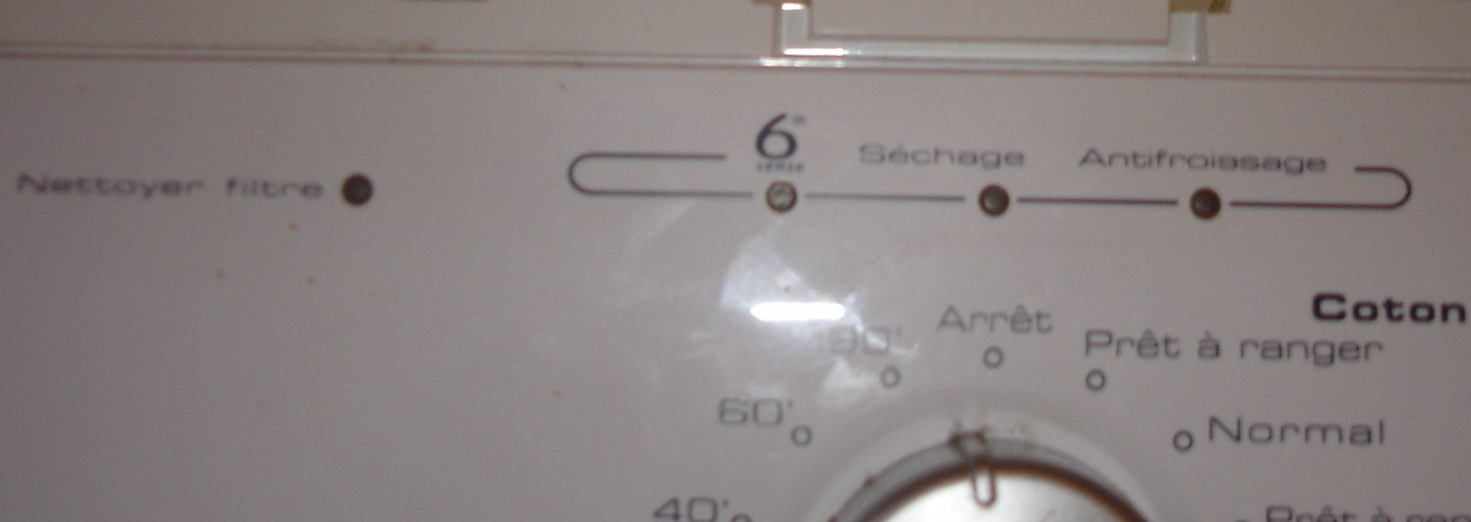

le 22/01/2011 à 12:40
Pouvez-vous nous joindre une photo de voyants en cause.
le 23/01/2011 à 09:31
J'ai essayer de faire une photo en sachant que la façade est démontée
Les trois voyants du milieu son allumés en vert et fixe et le voyant de gauche ( nettoyer filtre) est rouge clignotant.
Voila j'espère que cela pourra vous aider
le 23/01/2011 à 12:55
Les 3 voyants allumés indiquerait un défaut de résistance. Jetez un oeil à ce niveau dans un premier temps.
