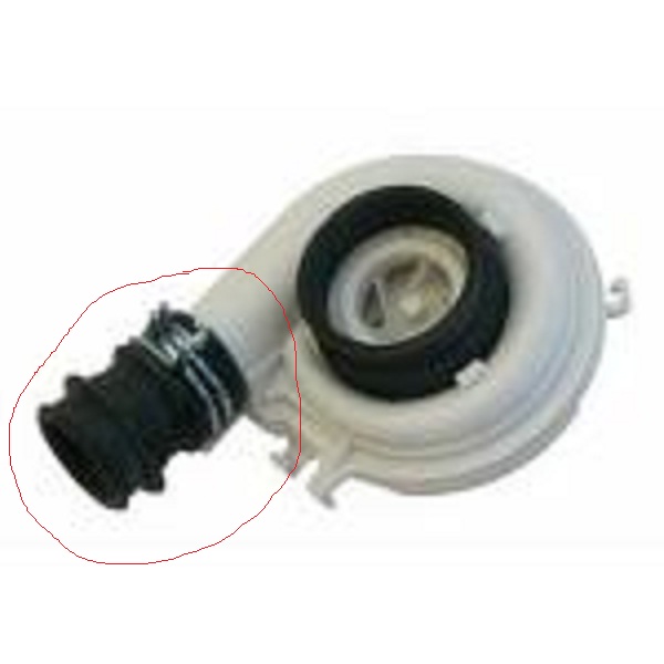

J'ai trouvé l'origine de la fuite: un raccord en caoutchouc qui est percé. J'ai réparé la fuite en la colmatant mais pour le cas ou cela ne suffirai pas, existe t'il un moyen d'avoir une vue éclatée de mon appareil avec la référence des pièces ? Je suis aller voir sur le site de whirlpool mais à part la notice je n'ai rien trouvé.

Je revient vers vous car ma réparation de fortune n'a pas tenu (j'avais mi un adhésif noir utilisé dans la plomberie pour colmater les fuites d'eau mais je pense que la chaleur le fait se dilater).
J'ai joint une photo de mon raccord défectueux. Apparemment il n'est vendu qu'avec la turbine (je n'ai malheureusement pas trouver le modèle pour mon lave vaisselle sur le site partenaire).
Existe il un autre moyen de colmater une fuite sur ce genre de raccord ou suis je obligé de changer ma turbine ?

Vous allez sur le site de : DEPEM.FR,vous tapez turbine lave vaisselle whirlpool ADG 7966,ou raccord turbine,tout est sur le site Cdt JP
le 23/01/2011 à 23:28
Je viens d'aller faire un tour sur le site, hélas n'est vendu que la pompe de cyclage avec la turbine pour 200 euro. Je crois que je vais plutôt re-essayer de colmater ma fuite.

Vous pouvez remplacé cette durite par un autre modèle,lave linge une durite ces simplement un caoutchouc en accordéon,si ces elle qui est percé,vous trouverez cette durite chez un vendeur de pièces détachées et accessoires pour l'électroménager. CDT JP
