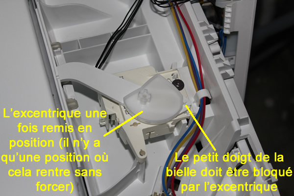

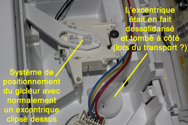

Bon étant un minimum bricoleur j'ai décidé de démonter le pupitre de la machine et là quelle ne fût pas ma surprise de découvrir une pièce se promenant à l'intérieur...
Voir la photo
le 15/01/2011 à 12:20
J'ai donc repositionné cette pièce et tout es reparti comme il faut...
Voilà, si ça peut aider certains...
