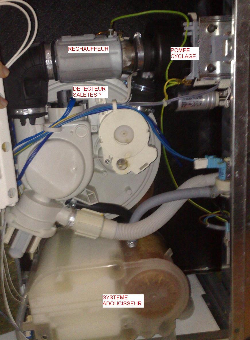

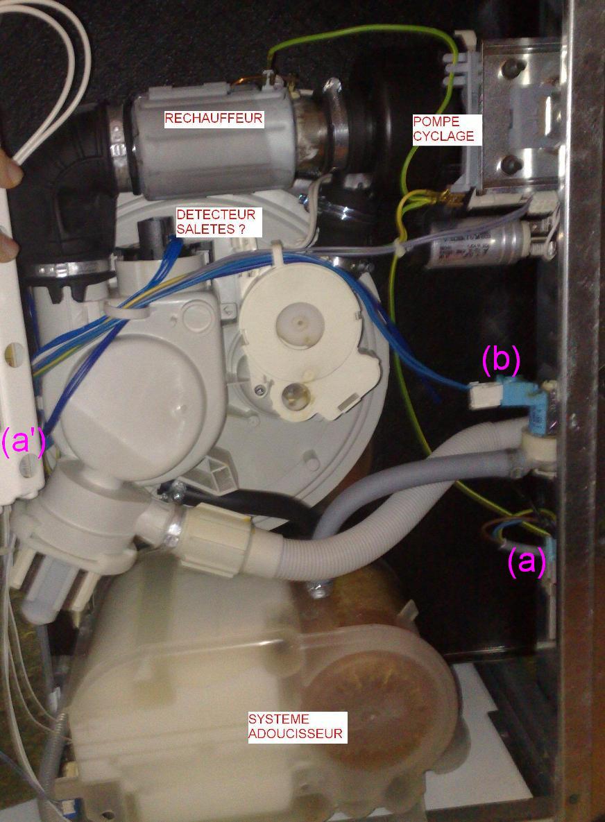

Bonjour. Sur notre lave vaisselle whirlpool adp6835, après une panne F3 et le remplacement de la pompe de cyclage, 2 mois après nous avons une panne F1 !
Bref, la sonde de température devrait être en cause. Sauf qu'il m'est impossible de la localiser !
Merci de votre aide !
Je vous joint une photo du dessous de l'appareil pour vous aider !

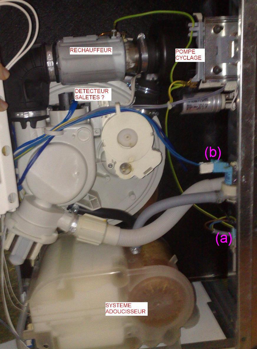

Concernant les fils bleus foncés, les deux plus foncés vont du (a) à la façade et je perds la fin. Il y en a 6 qui vont au détecteur de saleté vers le boitier (a'). les deux fils bleus moins foncés vont de (b) au boitier (a').
Plus je réfléchi et plus j'ai l'impression que le détecteur de saleté couple aussi la fonction de prise de température...
je vais vérifier ce boitier coté intérieur cuve.

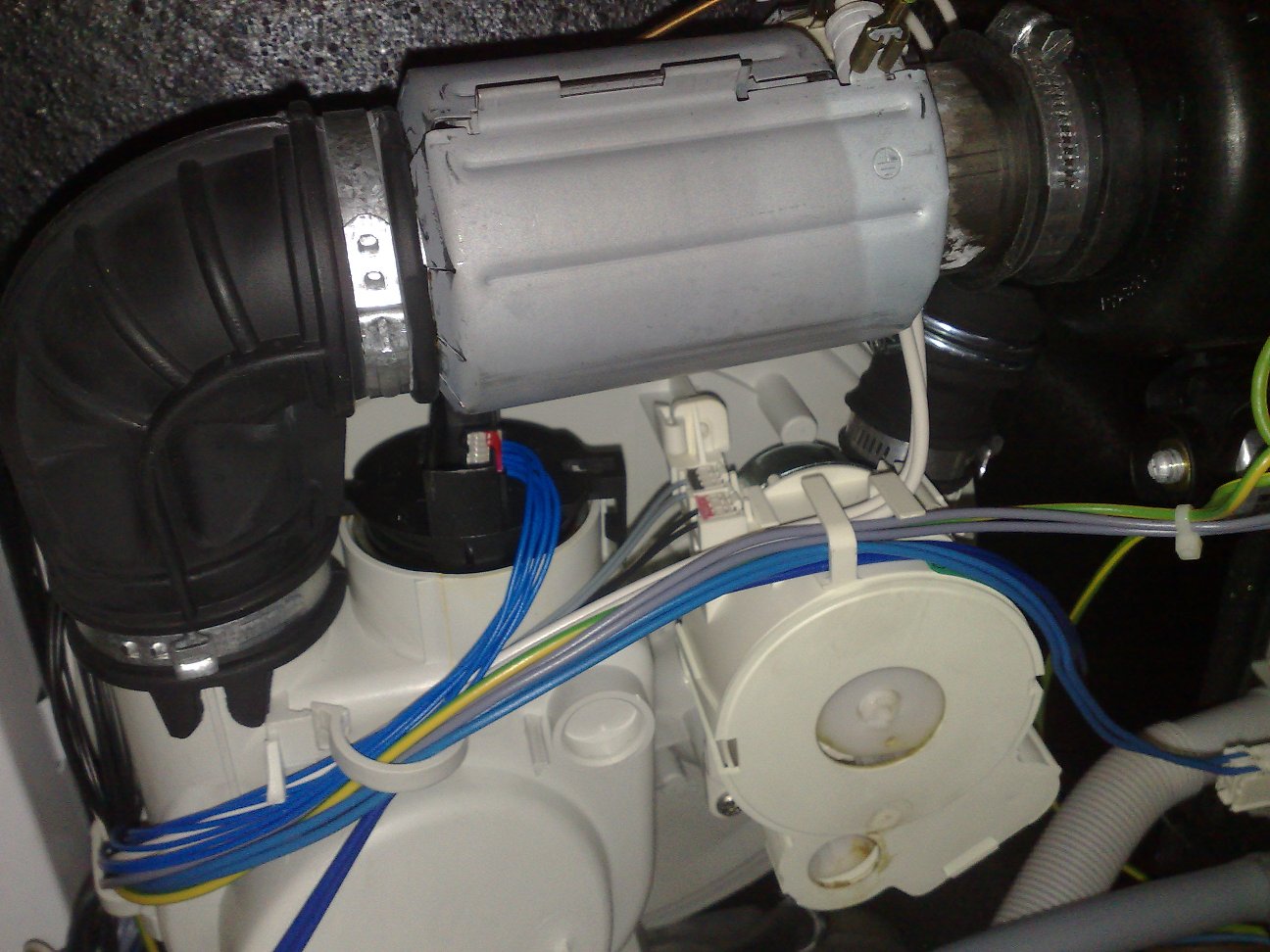

le 08/01/2011 à 16:37
boitier (a') rajouté sur l'image!

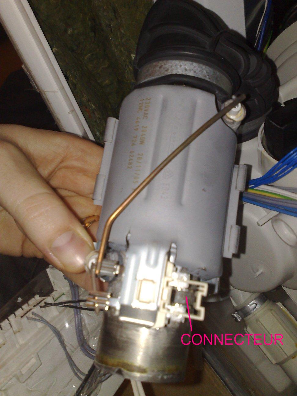

voici une photo de la résistance.
Est-il possible que le fil de cuivre fasse office de résistance pour la sonde de température ou un truc comme ça ? En tous cas, il a l'air en bon état...

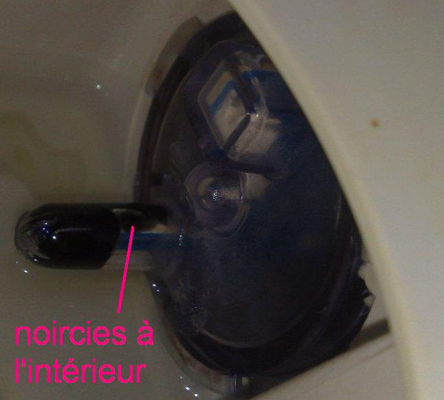

et une photo du détecteur de saleté dans la cuve.
Peut-être la sonde est-elle intégrée à ce boitier ? Il y a plusieurs protrusions qui en sortes dont une noircie à l'intérieur...

Non le fil de cuivre n'a rien à voir, il est juste le conducteur.
Par contre la sonde est relié au fil noir.
A tester avec un ohmère.
Aussi, vérifiez la filerie jusqu'à la carte, il arrive que des faux contact se fassent (resserez les contacts du connecteur légèrement avec la pointe d'une aiguille).

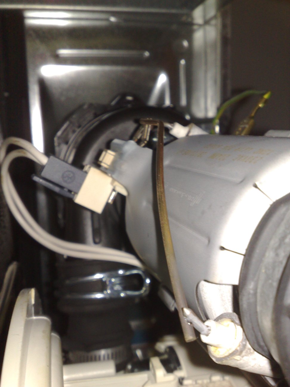

En fait c'est un effet d'optique avec des fils en arrière plan qui n'arrivent pas sur la résistance. Il n'y a aucun autres fils qui arrivent à l'ensemble à part l'alimentation (par le connecteur débranché sur l'image) et la masse.

une petite photo au passage pour montrer la connectique d'arrivée vers le détecteur de salissure

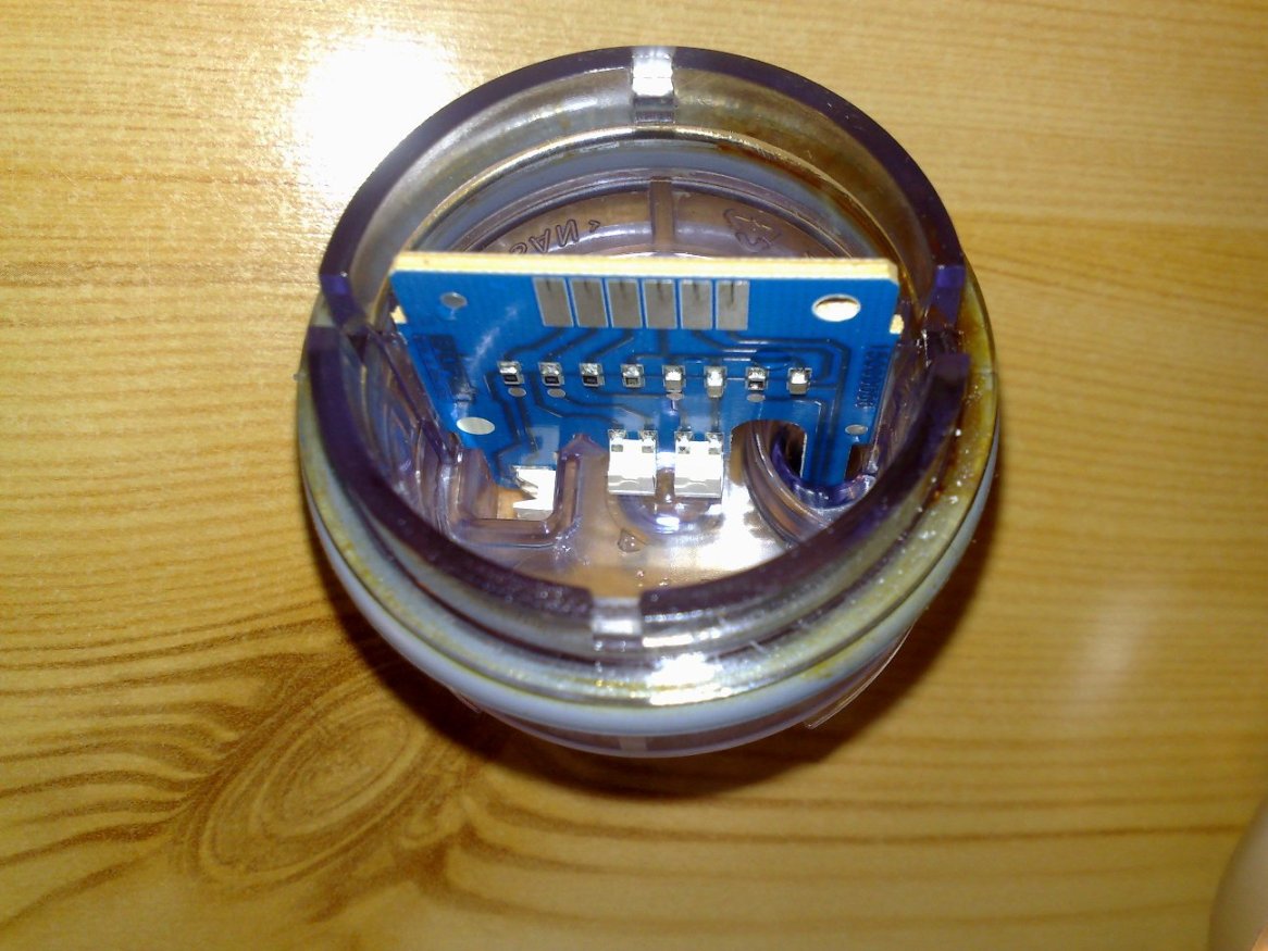

Voici la sonde démontée !
A droite c'est la sonde de température noyée dans une résine noire.
Grande question, quoi tester la dedans !
le 09/01/2011 à 13:25
La sonde est bien présente dans ce détecteur réunissant également la fonction niveau d'eau.
Les pistes 4 et 6 vous donneront la valeur de la sonde, de type CTN (58 kilo-ohms à 20°c).

merci pour cette réponse !!
J'ai testé la piste 4 et 6 et j'obtiens 48 k-ohms. Je pense donc que le capteur n'est pas en cause ?
J'ai testé la résistance (le gros tube réchauffeur juste en sortie de la pompe de cyclage voir photo tout en haut) en prenant les deux bornes du connecteur qui y arrive.(voir photo du 08-01-2011 16:57)
J'ai 27 ohms! ca me parait très faible pour une résistance ?? L'ai-je bien testé ?

Ces deux valeurs sont ok.

La sonde de température peut dériver sous la chauffe. Remplacez là, vous serez fixé.

Pour conclure le sujet, j'ai changé la sonde et tout re-fonctionne bien. Les valeurs de résistance étaient pourtant bonnes sur la sonde démontée !
