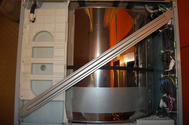

le 04/01/2011 à 19:05
En ce cas, le système de détection d'humidité doit être vérifié. Selon le construction, il peut varier. Faites nous une photo du dessus de l'appareil ouvert.
le 05/01/2011 à 06:32
bonjour, pour la photo je procede comment je dois demonter le dessus du seche linge? merci de me preciser
le 05/01/2011 à 10:48
Oui dessus démonté et vous nous la faites parvenir.
le 06/01/2011 à 14:18
bonjour, je vous fait parvenir un photo merci
le 06/01/2011 à 14:48
Votre appareil doit être équipé d'un système détectant l'humidité du linge. En général, c'est une sorte de balai frottant sur un arceau autour du tambour.
Essayez d'identifier cet organe.
