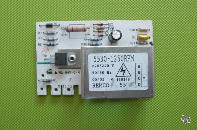

Je n'ai plus un essorage correct sur mon Lave linge Indesit WG822T. Le tambour tourne à l'essorage mais pas longtemps à vitesse rapide. Les charbons du moteur sont corrects (ils dépassent de plus de 2 cm). La tachy donne bien une tension alternative quand je tourne le moteur à la main. J'incrimine donc le module REMCO 5520. Puis-je le remplacer par un module REMCO 5530 ?
Ci-après mon module 5530

Malheureusement, cette information n'est pas communiquée par le constructeur. S'il s'agit de la pièce proposée par la fabricant en remplacement, aucun problème.

Je viens de recevoir le devis pour le remplacement du module 5520. Il ressemble quand même pas mal au 5530 que j'avais mis en début de post...
le 31/12/2010 à 18:39
Faites le test, vous serez fixé...
