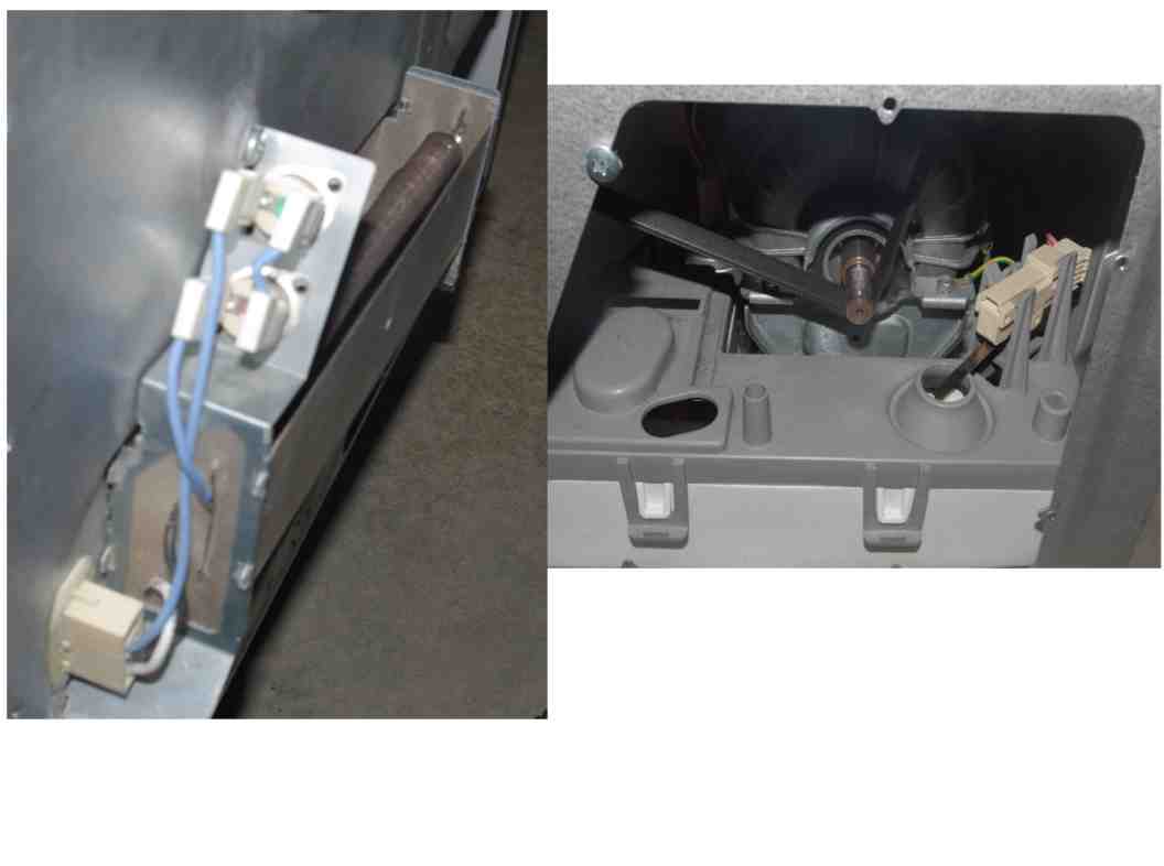

bonjour, mon séche linge( beko dc 1177) ne chauffe plus.
avant de remplacer la resistance j'aimerais savoir si il existe sur ce modèle un thermostat de réarmement
si oui merci d'être très précis dans vos explication car je suis un novice.
le 31/12/2010 à 16:51
Les thermostats sont présents sur la résistance, et ne sont pas réarmables. Vérifiez avant tout si la ventilation est correcte dans le circuit d'air chaud. En cas de bouchon ou de surchauffe, la résistance peut se détruire.
le 31/12/2010 à 19:26
je dois donc juste changer la résistance?
le 01/01/2011 à 15:16
Oui, mais il faut la mesurer à l'ohmmètre ou la brancher en direct pour s'assurer qu'elle soi bien défectueuse.

apres acoir changé la courroie de mon seche linge beko (tres sembleble au photos postées par Cdt) , il ne chauffe plus pourtant en remplaçant la courroie j'ai testé une fois et les fillaments a l'arriere s'allumaient ce qui n est plus le cas .
que puis je faire svp c'est urgent.
