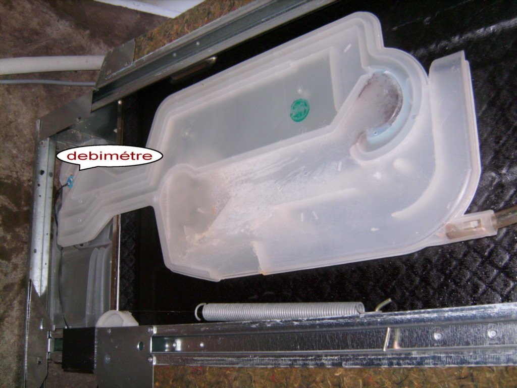

mon lave vaisselle qui a 5 ans vidange bien et quand il démarre son sicle ,prends l'eau,(la valeur de deux verre ) et la vidange aussitôt sans arrêt est que cela vient du Détecteur de présence d'eau ou du programmateur

Pas de clignotements en façade ?
A défaut, voyez si le débit d'eau entrant dans l'appareil est suffisant. Vérifiez donc tuyau d'alimentation, robinet, filtre d'entrée d'électrovanne.

ci il y a un clignotement en façade et le dédit et l'arriver d'eau fonctionne bien même l'entre de électrovanne

Comptez les clignotements et rdv dans la doc technique du site.

merci pour vos renseignement mon lave vaisselle fonctionne a nouveau c'était le débitmètre qui était bloquer .il est reparti mais je pense que ces une pièce qu'il faudra changer
