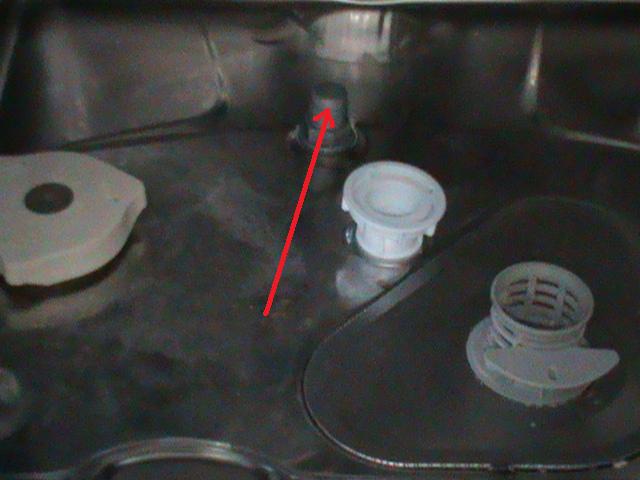

On m'a parlé d'un sonde visible en bas de cuve démontable par le dessous de l'appareil. A quoi sert-elle ? Peut-elle en être la cause ?

le 17/12/2010 à 09:48
BONJOUR
Une photo serai souhaitable dans se cas,je ne vois pas d'autre chose,à par le bac de récupération en eau,en cas de débordement,il doit être vide de sont eau. Cdt JP

Je vous joins 2 photos correspondantes.
le 17/12/2010 à 16:29
BONJOUR
La représentation est le détecteur de présence d'eau,si la résistance est en état,la sonde également,vérifiez le relais sur la carte électronique,si non je ne vois rien d'autre qui puisse causé ce défaut,le relais est de forme rectangulaire,mais j'y crois pas,qu'il soit la cause. Cordialement Jean-Paul
