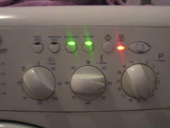

J'ai eu plusieurs fois un souci pendant la garantie avec mon appareil : voyant 'hubblot' clignotant rouge rapidement et voyants 'rinçage plus' et '1400-600' clignotant plus lentement. Mais après un redémarrage cela remarchait correctement.
Cependant aujourd'hui le problème resurgit et impossible de redémarrer !
Selon le code erreur du site c'est le code panne 03 : sonde de température défectueuse.
Est ce bien cela ? Est ce normal que la machine redémarrait avant ?
Est ce la procédure décrite dans le tutoriel 'Diagnostiquer et remplacer la résistance de son lave-linge' qu'il faut suivre ?
Merci d'avance.

Rien à voir avec le tutoriel:elle vous indique la valeur relever sur la résistance,et sur la sonde de température,et le démontage de la résistance.Vérifiez plutôt la sécurité de porte qui est (le code 17).Cordialement jean-Paul

Si votre panne indique 03, vous devez vérifier la valeur de votre sonde. Celle-ci est généralement enfichée dans la résistance.

Un autre symptome est apparu, quand je relie la machine au secteur SANS l'allumer, les mêmes voyants se mettent à clignoter au bout de qq minutes ???
qu'est ce que ça signifie ?
