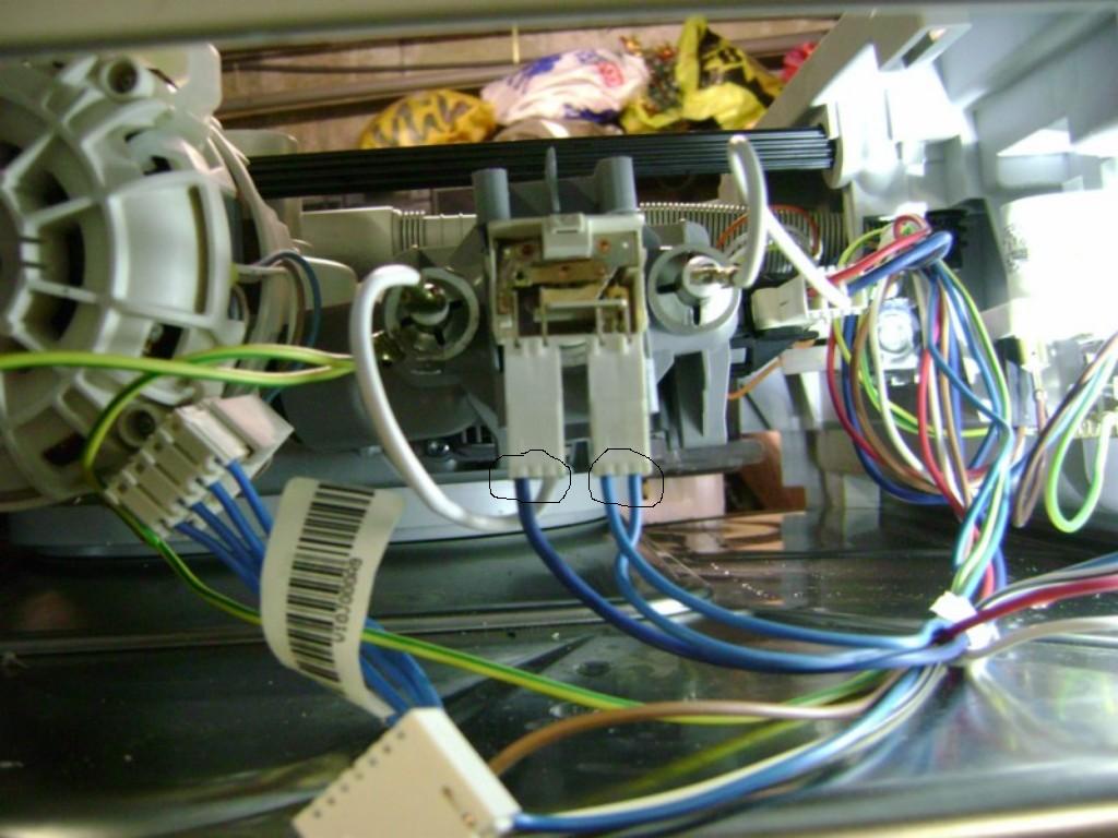

le 10/10/2010 à 23:12
j'ai peur de faire une erreur, peut etre pourriez vous m'indiquer sur la photo ou brancher le fil
le 11/10/2010 à 12:44
Reliez les deux fils connectés ensemble, et c'est tout.
le 11/10/2010 à 13:44
je débranche les connexions du klixon et je les relie ensemble (photo)
le 11/10/2010 à 13:52
le blanc et bleu reliés ensemble et les 2 bleus ciel ensemble, n'est ce pas?
le 11/10/2010 à 14:09
C'est bien ça.

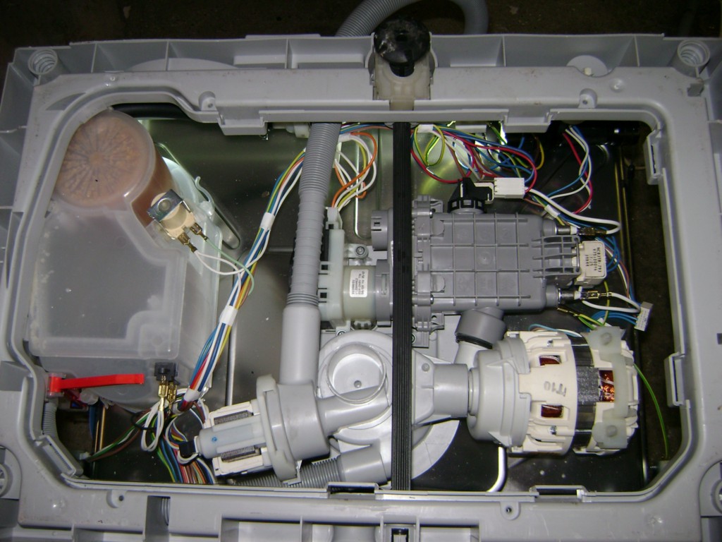

le 12/10/2010 à 13:05
si vous voyez ou elle se trouve sur la photo car je ne trouve pas
le 12/10/2010 à 21:07
Elle est double sur le connecteur du thermostat. Rebranchez le fils de droite, et shuntez les fils de gauche (Bleu et blanc). Vous devriez solutionner le défaut de sonde et enfin tester la chauffe.
