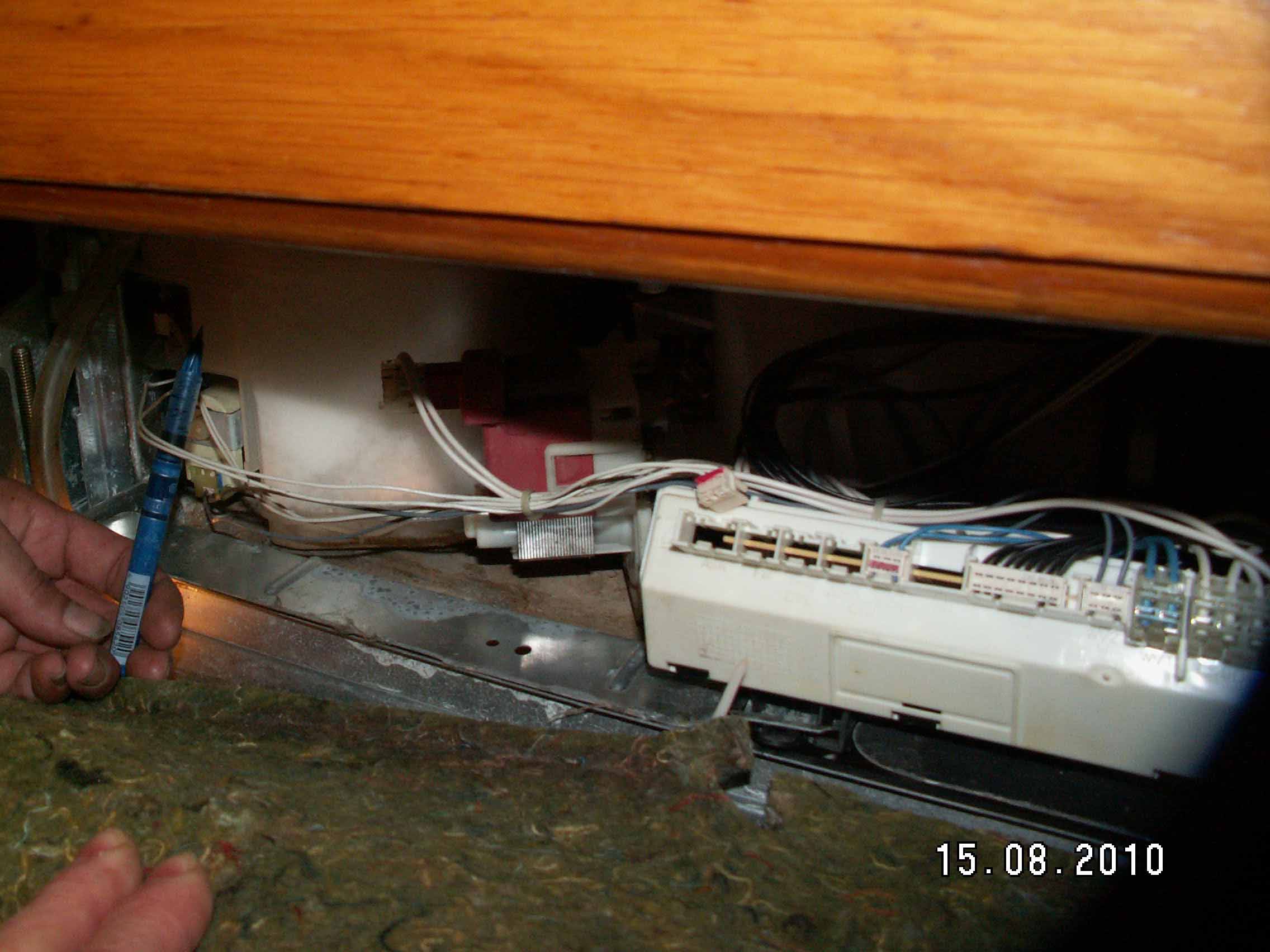

Bonjour a tous,
Suite à mon sujet sur la panne de mon lave vaiselle,j'ai commandé l'indicateur de niveau.Nouveau problème je viens de m'appercevoir qu'un connecteur à l'extremité de la carte electronique s'est debranché! apparamment il est relié au bac à sel...Seulement 3 emplacements sont possibles... avez vous un plan de branchement ?? ou puis-je essayer au hasard sans rien casser ??(désolé)

Une inversion est possible selon les modèles chez Whirlpool.
Quels sont les inscriptions sur chaque connectique.

Les fils ne vont pas au bac à sel mais passent derrière pou aller ????
Il y a de gauche à droite de la plaquette 4 places de libre.La 1ere n'est pas possible.La 2eme il y a marqué :" FM" la 3eme "SAB" et en dessous "DVL" la 4eme (peut probable car fil un peu courts) "DON NTC" et en dessous "OWI"

Sans doute la deuxième marquée FM pour Flow meter (débitmètre). Celui-ci est présent derrière le bac à sel, dans le répartiteur.

Ah voici la photo en enregistrant dans un format moins "gros"(domage que l'on ne puisse éditer les réposes...)

C'est sans doute cela, au pire tirez votre appareil, et vérifier le.
