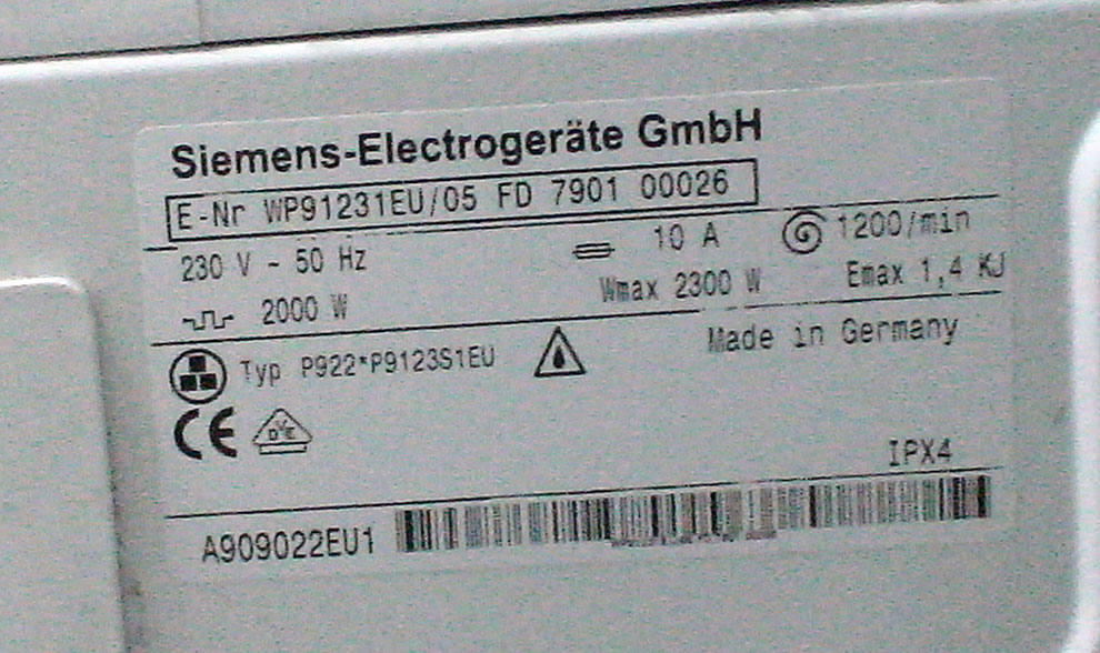

référence exacte de votre appareil ?
le 20/08/2010 à 12:43
Voila la plaque signalétique qui est derrière.
type : p922 p9123s1EU
Mais je vous joins la photo
