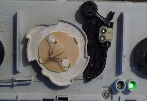

Question subsidiaire: à quoi sert la commande du fil métallique sur came que l'on voit sur ma photo ?
le 17/07/2010 à 18:17
Voyez déjà le résultat charbons remplacés, il est possible qu'a haute vitesse, ceux-ci décrochent du moteur.
Concernant le câble, celui-ci est relié au doigt d'injection d'eau des bac à produits. vous pouvez l'apercevoir en ouvrant la porte, dans l'orifice sous la boîte à produit.
