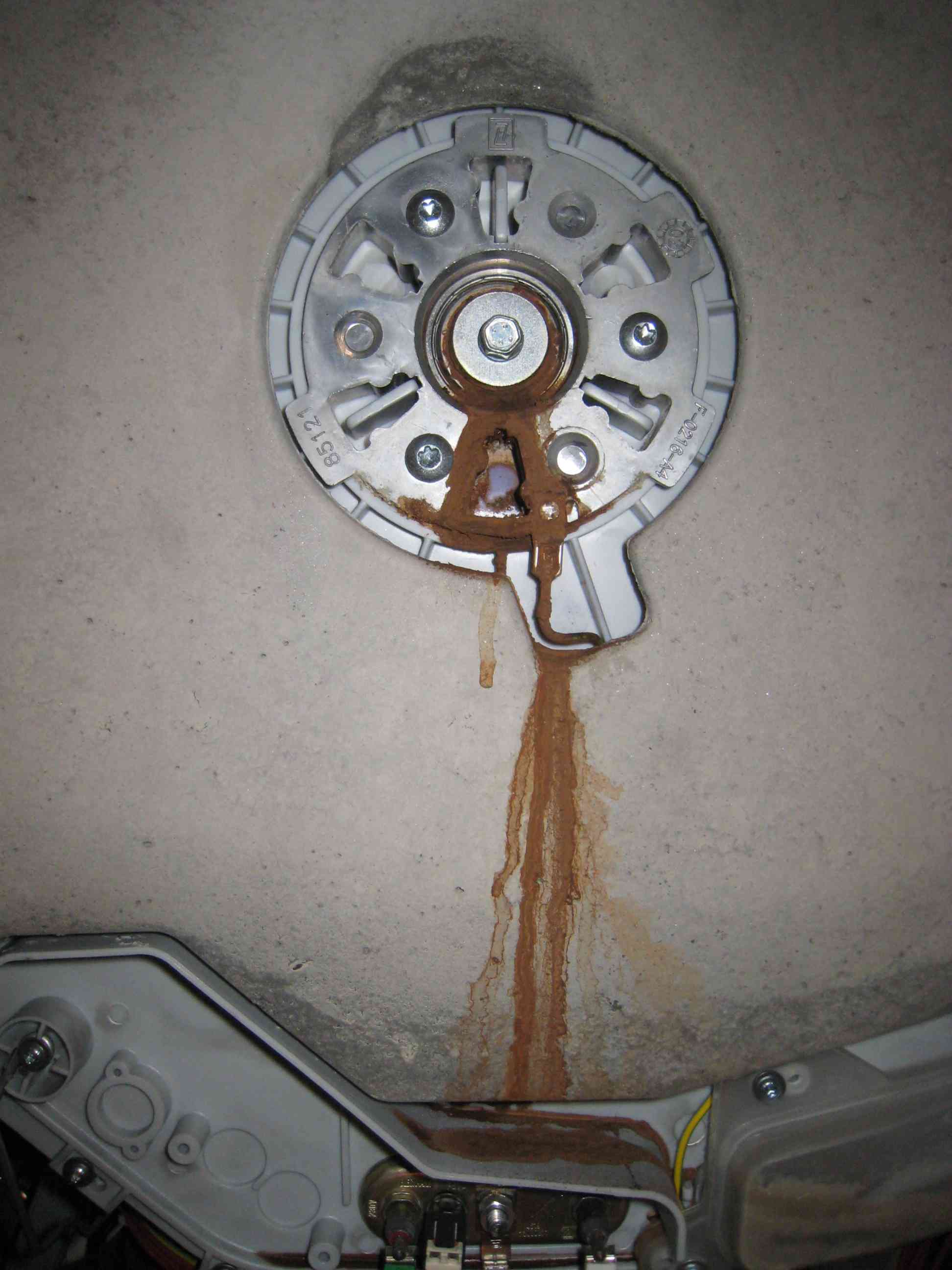

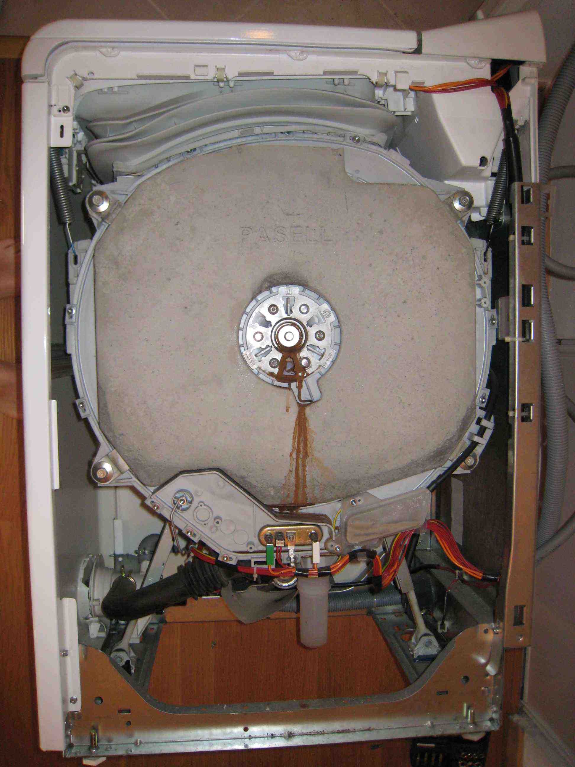

J'ai un lave linge whirlpool AWA 5130 qui fuit au niveau d'un roulement (voir photo).
Pourriez-vous m'apporter des conseils pour le démontage des paliers
Faut-il une clé spéciale ?
Faut-il remplacer les 2 paliers d'un coup ?
L'opération est-t-elle délicate ?
Comment réaliser l'étanchéité ?
Merci pour vos conseils.

Vous devez devisser la vis centrale, puis les trois vis torx situées en triangle.
Le palier viendra alors seul.
Profitez en pour remplacer les deux paliers, il est plus sain d'avoir deux axes neufs.
