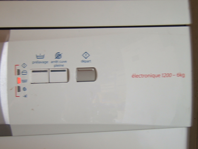

Lave-linge VIVA electronique 1200 WFV12E00FF/01. Lavage et rinçage effectués, bouton "rinçage" clignote appareil bloqué.
J'ai nettoyé la pompe de vidange et retiré des saletés, les ailettes bougent normalement.
Appuyé sur bouton start un long moment, rien!
Avez-vous des suggestions svp? URGENT !
Un grand merci par avance.

ce code panne indique un problème au niveau de la rotation moteur.
Faites un nouvel essai, il vous faut reinitialiser l'appareil, sans doute par un combinaison de touches. Voyez la notice de votre appareil pour ce point.

Seule reste l'électronique en cause, si vous ne pouvez rien commander...

Après l'intervention d'un dépanneur, diagnostic:
- "Module CDE" (module de commande électronique) HS, c'est visiblement le "cerveau" du lave-linge.
Devis : pièce 170.50 € HT + 1h de MO 40€ HT soit un total de 251.76 € TTC !!!
Appareil acheté en nov 2007 donc plus garanti !
Merci encore Sebmenager pour vos réponses, la dernière était malheureusement bien dans le vrai (pb électronique).
