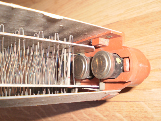

bonjour, me revoilà : j'ai vérifier au multimetre les 2 klixons sur la résistance. Pour celui du haut, j'obtiens 72 ohms et pour celui du bas j'obtiens 27 ou 46 ohms suivant les cosses que je mets en contact.
Ci-joint photos de ma résistance.
le 04/06/2010 à 09:04
Il s'agit des valeur des resistances qui ne sont pas coupées, les klixons sont donc ok aussi. Le problème de vient pas de là.
le 04/06/2010 à 09:19
super : j'ai bon espoir. mes 4 klixons sont ok

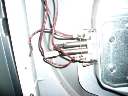

bonjour ci joint photo seche linge whirpool aw5590 ne seche plus (pas de chaleur)
un fil a fondu .dois je tout remplacer resistance complete ou que que le fil fondu
