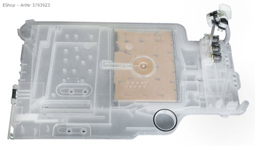

Bonjour, il semblerait que je doive démonter l'IWMS (l'information cuve pleine n'arrive pas au pressostat)de mon lave vaisselle ZANUSSI DW695.
J'ai bien vu les vis, mais mon problème est au niveau du remplissage d'eau dans la cuve "le remplisseur" (un gros rond avec une grille en plastique gris dans la cuve) Ca force à ce niveau, je n'ose pas tirer comme un malade, ya t'il une astuce ?

bonsoir,
si ce la photo que je vois!!! elle deja demonte.sur la photo la demontage s arrete la!change le ou nettoye avec une long tije souple;;
elle a quoi comme panne?????

Cette photo vient d'un site de vente ne ligne, le mien n'ets pas encore démonté.
La panne est simple, l'information cuve pleine n'arrive pas jusqu'au pressostat, c'est bouché quelque part...
