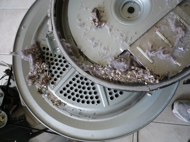

re bonjour, apres avoir tout demonter j'en arrive au klixons et a la resistance,entre le tambour et le carter ou se situe la resistance c'était rempli de saletée m^émé une vise oubliée par madame dans les poche de messieur,
pour se qui est des klixons y en a 1 qui affiche 0.05 ohm l'autre a mis un peu n'importe quoi puis affiche 0.07 ohm
par conte la resistance et hs qqch a du passer dedans les filaments (ressort) sont coupé a plusieur endroits

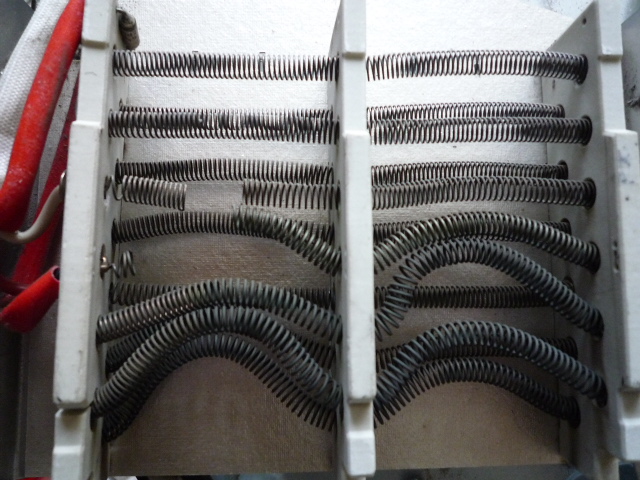

voici la resistance une fois demonter.
penser vous qu'un des klixons soit defectueux ou c juste la resistance.
et rien n'a disjoncter es normal?.
la resistance est double me semble t'il.
cela plusieur semaine qu'il faut faire secher le linge en plusieur fois. la resistance a du se detriure en deux temps peut etre la vis a du y allez une autre fois

Votre résistance est hs, il n'y a aucun doute. Coté thermostat, il y à peu de chance que ceux-ci soit hs. Vous pouvez les remplacer si vous le souhaitez, le circuit chauffe sera alors complètement sain.
Extrayez toutes les peluches avant remontage.
