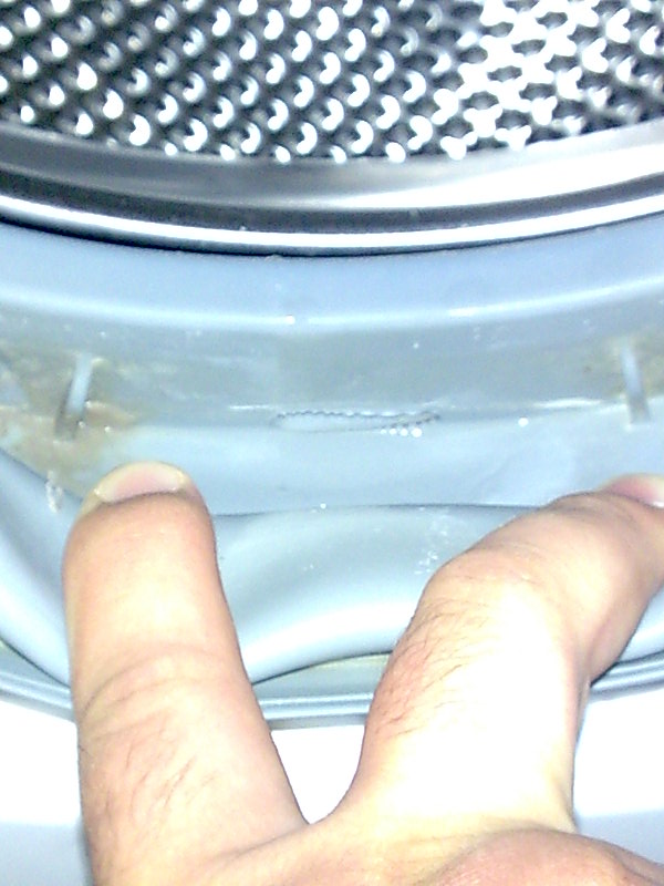

J'ai un lave-linge Whirlpool AWM 6108. Et depuis quelque temps mon appareil fuit.
La fuite ne se produit pas à chaque lavage mais de temps en temps et elle est aléatoire.
J'ai procédé à une verification au niveau de la pompe d'évacuation. La pompe est sèche.
J'ai fait une vérification au niveau de la porte. Mais je n'ai pas vue grand chose. Au niveau du bac lessive, il n'y a rien.
Je viens de le faire fonctionner à vide et il n'y a pas eu de fuite!!
Pouvez-vous m'aider?

Je crois que j'ai trouvé la cause de la fuite.
Le joint autour de l'entrée du tambour est déchirée. Ci-joint la photo.
Maintenance j'aimerais savoir comment changer ce joint.

Attention, les joint ont volontairement en orifice en partie basse afin d'éviter la stagnation de l'eau dans cette partie. Versez-y de l'eau vous serez fixé.

Mercie pour la réponse.
J'ai effectué le test avec 2 verres d'eau.
L'eau a coulé dans l'orifice.
Je n'ai pas vue de fuite.
D'où peut-elle bien venir cette fuite aléatoire?
Aidez-moi!

Une seule solution, lancez la machine, et lorsque la fuite apparaît, arrétez la et tentez de déterminer son origine.
