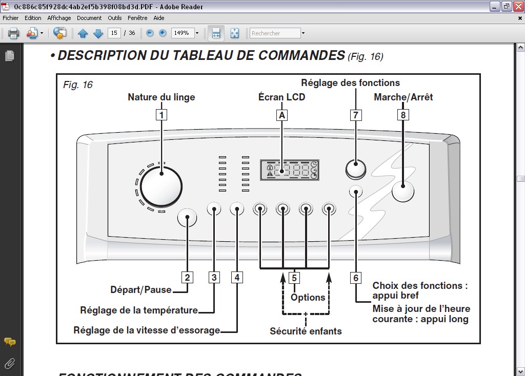

Bonjour. Merci pour la réactivité de la réponse.Le moteur tourne bien(à la main)car la machine ne démarre pas du tout,les charbons sont quasiment neuf.Ci joint image panneau contrôle.Réussi à effacer erreur d07 de l'écran.Allumer machine,bouton 8,puis bouton 2 pour démarrage mais là elle ne se met pas en route.Les leds en haut de l'écran (lav. prélav. etc..) s'allument chacun leur tour pendant 5 sec puis arriver au dernier l'écran affiche "STOP".Au bout de 2 milliards d'essai,j'ai laisser tomber.Voila le problème.Lave Linge Brandt WTC 1284f (2 ans1/2).Par avance merci.Cordialement
le 13/05/2010 à 11:10
Il ne vous reste donc plus qu'à incriminer la carte électronique dans ce cas.

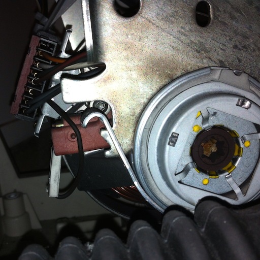

Problème D07 : résolu, il peut s'agir de 2 défauts : problème de porte( très rare) , ou d'un problème de charbon du moteur ( charbon: pieçes d'usure, a changer tout les 2 ans suivant utilisation).
Pour remplacer les charbons: ( niveau bricoleur moyen) démontages des panneaux droit et gauche, démontage des 2 clips du moteur, démontage de la plaque support moteur, remplacement des 2 charbons ( charbon neuf=40 mm, charbon usés=10 mm), effectuer le remontage. Résolution du problème.
Astuce: pour dépannage rapide, il est possible de tourner les charbons dans leur support, permet de finir une tournée ou dans faire encore 1 ou 2.
Conseil d'achat : site STOREMAN , 10 E les 2 charbons. Ref: 564020
le 02/04/2014 à 23:02
Problème D07 résolu sur Brandt malice WTD1373F. Charbons changés. Accés en enlevant le coté droit (face machine). Pas toujours facile d'accès avec un peu d'huile de coude ça va surtout pour mettre en place les neufs. Pour le charbon de gauche il faut enlever le clip qui porte en partie le bloc moteur pour accéder à la vis support du charbon. Il faut juste une pince pour l'enlever et le remettre en place.
10 euros les 2 sur pieces-tout-electromenager.com .. +frais de port. Je viens de faire de grosses économies.
.. a oui il faut également un tournevis torq (T10 de mémoire).

Pour moi aussi, sur ma brandt malice A (WTD 1373F) l'erreur D07 est due aux charbons complètement usés (après 8 années d'utilisation intensive)
Pour démonter les facades : clé étoile torx de 10
Pour démonter le moteur : clé à pipe de 10
- accès facade gauche : 2 écrous + 2 vis (facile)
- accès facade droite : 1 écrou (facile)
- accès facade devant : 1 écrou (pas facile d'accès, surtout que la facade reste fixée par le haut)
- accès par dessous : 1 écrou (pas facile d'accès), pensez à vidanger avant de basculer la machine (je l'ai posé sur la face avant)
Pour démonter les charbons, c'est très simple avec la clé torx de 10
la vis d'un des 2 charbons peut ne pas être accessible à cause du clip du bloc moteur.
Contrairement à ce que Chris propose ci dessus (enlever le clip), j'ai pu le faire glisser sur son rail, suffisamment pour accéder à la vis du charbon.

Changement des charbons. Nickel.
Attention toutefois au sens du biseau du charbon qui, s'il est dans l'autre sens, doit être rodé un peu. Une petite dizaine de lessive à 400 tours minute pour l'essorage devraient suffire avant de pousser à 1300 tours/mn. J'ai testé avant, et le moteur décroche au delà de 550 tours.
Merci à tous pour vos bons conseils : en effet, une fois usé, le charbon n'appuie plus sur le moteur et ne peut plus transmettre l'énergie au moteur.
le 31/12/2019 à 17:49
Pour retirer et remettre le clip qui tient le moteur, utiliser un tournevis manche court pour faire levier en entrant la pointe dans le trou à l'extrémité du clip et en s'appuyant sur le support du moteur (la partie dentelée).
